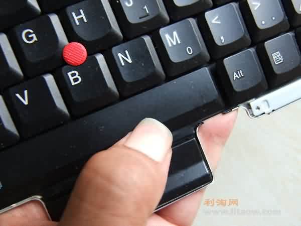

如果你想知道如何识别的话? 那么就先看看这些人是如何翻新的吧,我们今天找来了一个比较油光很旧的键盘来做个试验,让大家知道里面的黑幕,最重要的是利淘网从来不销售翻新处理的本本,所以大家可放心在本论坛选购机型,下面是详细的一个过程:

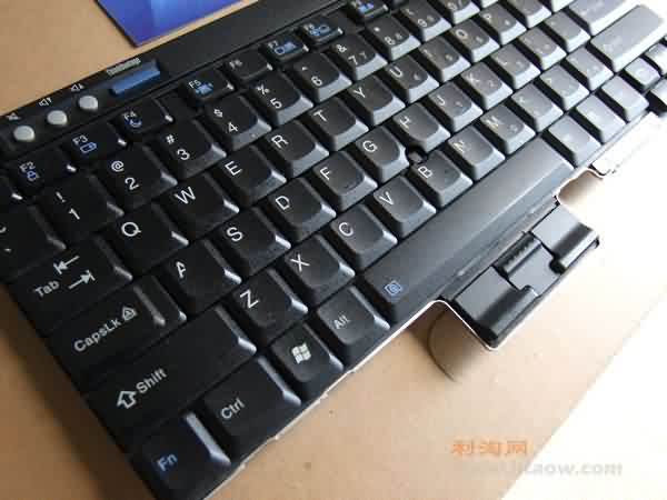

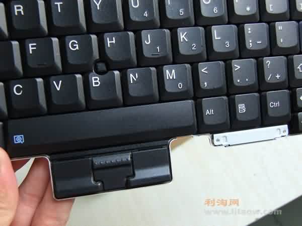

这是喷漆前的一个键盘,基本上8成新左右吧,特别是空格键等都是有大量油光的,看着就成色很差,下图2中我们来了一张特写图片,从图片中也能看到有的键盘字体都已经快缺失了,足以看到前使用者对于本本的使用程度了

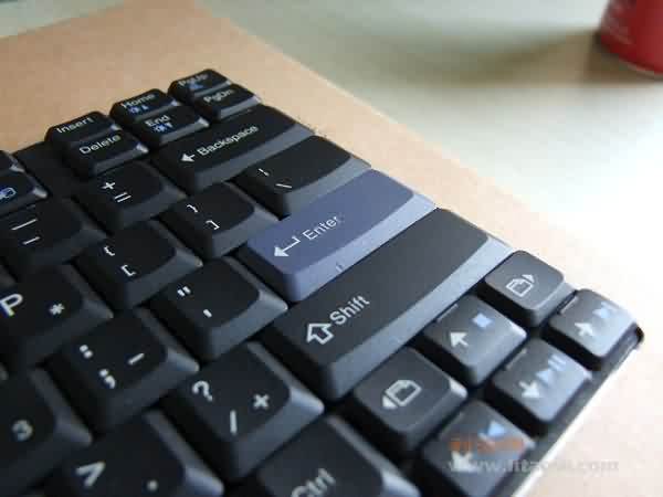

准备一个哑光漆,这个是二手笔记本JS必备的一个东西,用来翻新处理的,这个应该算是比较入门的了,在深圳有的地方已经演化成高级翻新了(使用烤漆来喷绘上去,基本上能保持1个多月都不会被发现,而且也更不容易被购买者发现)

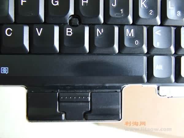

离大约1米远的地方开始喷上去(这个是我们从二手市场看到一些JS就是这样处理的),现在来几张特写图给大家看看吧,特写图中应该能看到有些油渍还没有干,等候大约10分钟。。。。

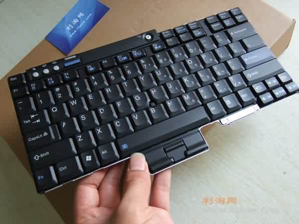

10分钟后大约差不多全部干了,现在看看吧几乎能达到一个98新了。。。。看来翻新的力量还是很大的啊,不少购买者图便宜或者在淘宝上看了这样的成色就立马上当了,真是悲剧的开始。
下面来几张图片详细的看看喷漆后和没翻新处理前的效果吧,简直就是天上和地上的区别,成色差别太大了

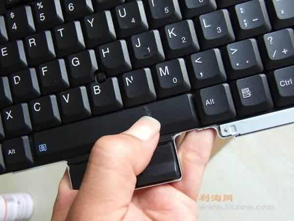

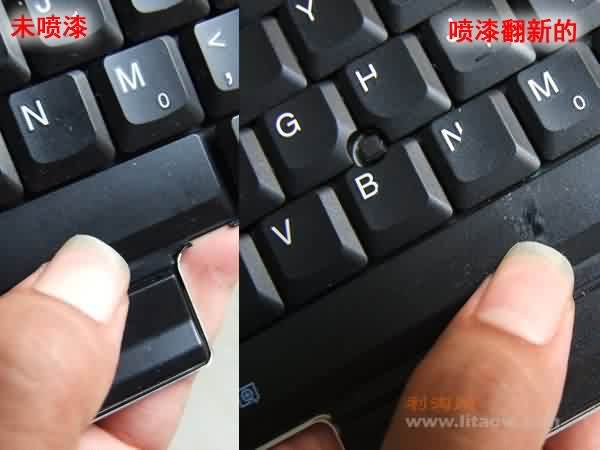

识别方法1:用指甲直接去抠看看
有的敢喷漆后直接抠能明显的有油漆掉下来,如果经过烤箱干燥处理的估计就有点困难了,不过还是有比较明显的差别
我们拿了一个没有翻新与翻新后的对比,很明显右边就已经掉漆了

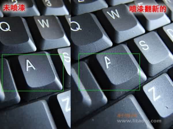

2,喷漆后键盘字体边缘变化

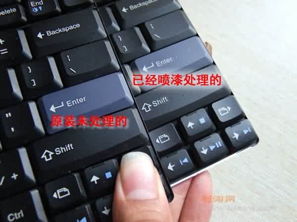

和以前一样对比键盘字体上的保护油漆,其实原装键盘也是有喷漆的,但是别人只是对键盘上一个字体的边缘加注一个透明油漆的覆盖,主要是怕使用时间短就把字体磨损掉,说简单点就是为了保护上面的字体防止被磨损的。 但是JS商家翻新喷漆就是整个键盘全部喷绘上去,很明显有哑光喷漆的和没有喷漆的区别很大:
左边的是一个原装IBM键盘,右边那个A字都快全部磨损掉了,但是翻新后基本和新的差不了。
