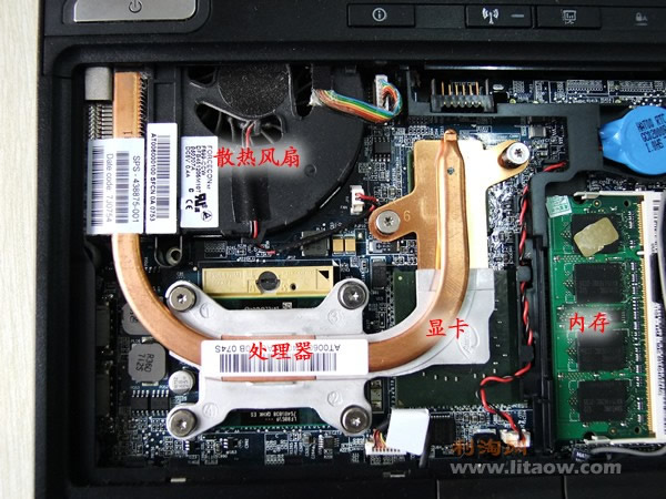

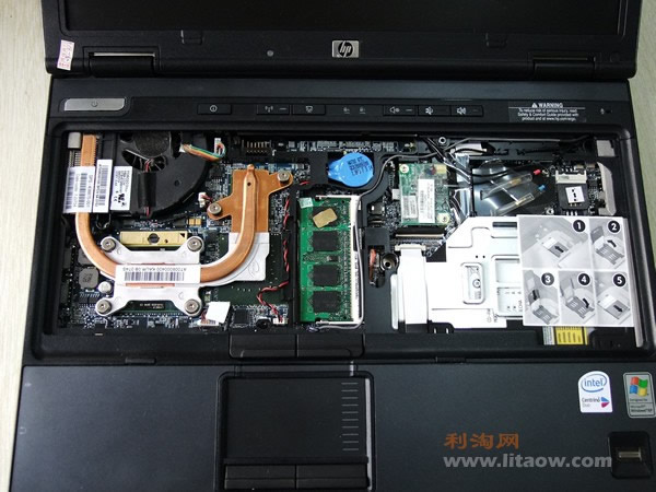

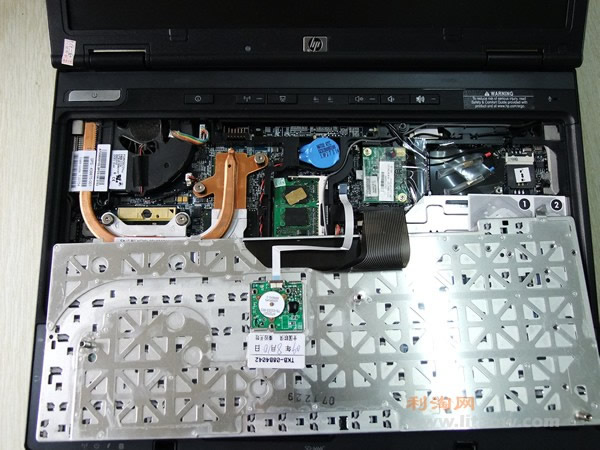

这个主要是看卖笔记本的个人或者商家是否给拆解给你看了,不过利淘网是提供拆解查验的,是全国唯一一家提供拆机评测二手笔记本的商家,拆开主要是看看笔记本内部是否有维修,飞线以及焊锡的痕迹,一般维修后都会有一定的痕迹一般仔细看看大的芯片是否维修过的就可以了,其次是看看内部是否有改动的痕迹。
将笔记本键盘拆卸下来后看到笔记本内部的部件
仔细看看是否有更换维修的痕迹:
