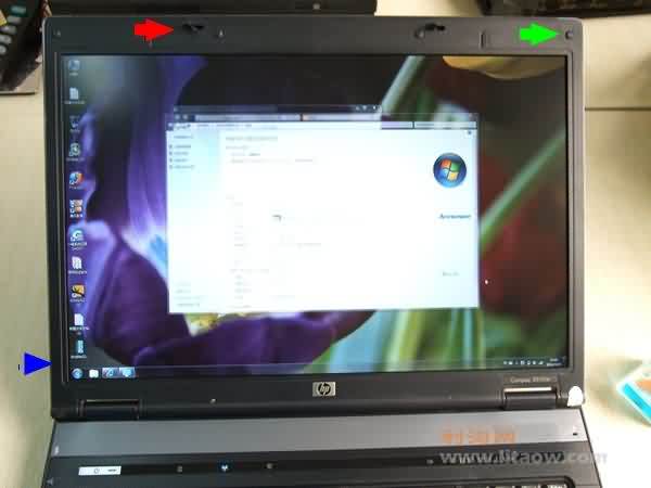

外观上不光是需要看成色以及有无划伤等情况你还需要看看外壳有没有裂痕以及变形等情况

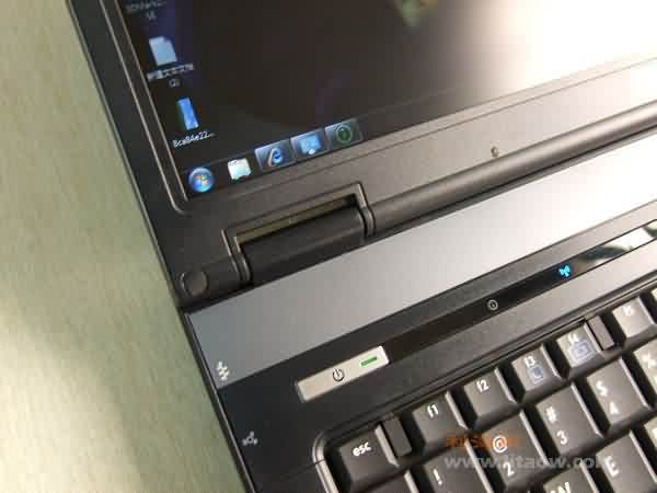

红色箭头:是8510的屏钩,这个小东西容易被忽略,我们自己有的时候也很难发现2个钩子中少一个的情况,所以看好是2个
绿色箭头:一共有8个橡胶垫,这些垫子除了一些是隐藏螺丝功能以外还有一些是为了防止上下合盖的时候损伤外壳设计的
蓝色箭头:容易断裂屏框的位置,左右注意看看有没有裂痕,因为屏幕比较大,在运输的时候这里经常断裂,裂痕估计比较难看出来

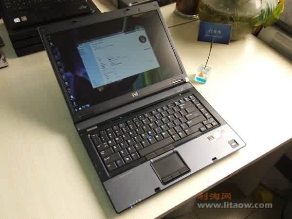

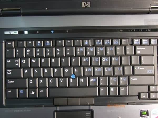

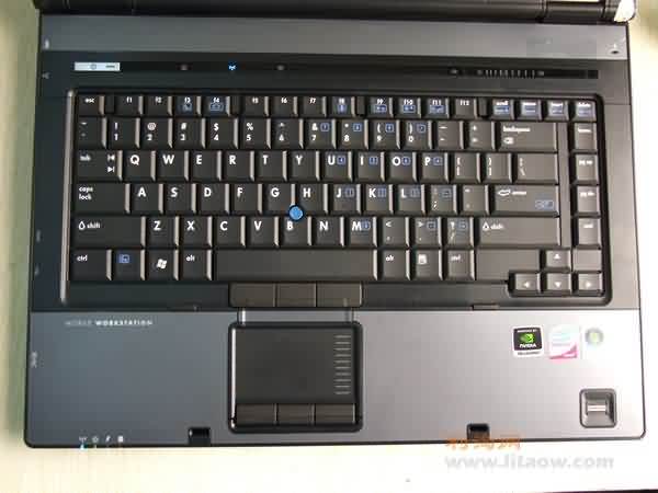

下面我们看到键盘位置,键盘我们首先要看的是否有翻新等情况,如果想知道如何鉴别翻新与否的话请参考这里:http://www.litaow.com/bbs/thread-130373-1-1.html
其他的要注意键盘两侧的塑料有没有裂痕等情况,这个原因也是和屏框一个道理

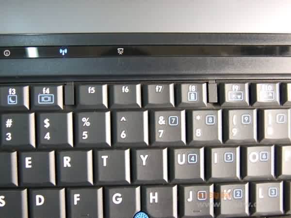

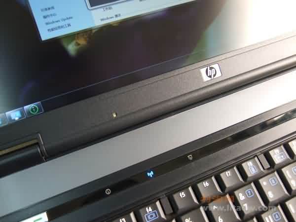

下面我们仔细看看这些触控以及LED是否能正常亮起
这个地方与上一代产品8440有非常大的区别,8440是按钮设计的 8510W则是改进成一个触控设计了,上面有不少LED灯
从左到右分别是:
1 电源按钮--绿色灯
2 惠普菜单按钮
3 无线以及蓝牙设备控制按钮--正常蓝色 关闭了则是红色
4 外接显示器快捷切换按钮
5 音量控制灯  一共三个,分别是控制喇叭开关的,红色关闭。,正常不亮 , 其他两个从中间滑动来设置音量大小

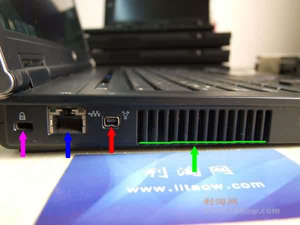

2,二手惠普 8510W 8510P笔记本接口检测
我们先看看笔记本的左侧位置,从左到右的接口分别是:笔记本锁孔,网卡接口,1394接口,风扇出口位置
锁孔:这个也是经常看到划伤或者裂痕的位置
网卡:主要是看看里面的接触位置是否有变形,最好找个网线试验下是否可以用
1394:这个接口几乎很少使用到,经常使用摄像机的朋友可以自己测试下,不过因为很少人用到所以这个接口也很难看到坏的
排风口:容易断裂的地方,由于8510W笔记本经常由国外运输来,这里比较脆弱很多时候我们发现这些笔记本这里都基本断了几个,不少JS用其他塑料补上也很难看出来

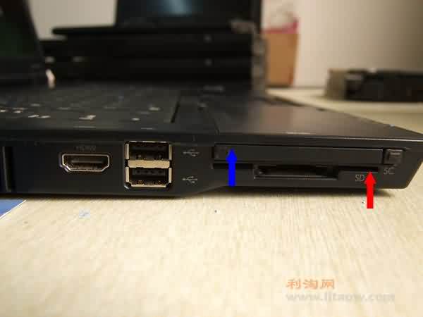

继续看到下面的接口,从左到右分别是:HDMI高清接口,USB接口,PCMI接口的挡板
高清接口:这个一般来说利淘到货都会测试这些二手8510笔记本,如果自己测试的话可能比较麻烦,最好去购那些有售后保修的,坏了可以及时去处理
USB接口:USB我们需要测试下是否里面有断裂情况,以及看看是否能正常使用
PCMI:这里是一个PCMI塑料挡板,其实很多二手笔记本已经没有这个挡板,是用来档灰尘的,有总比没有的好
红色箭头:这里是一个身份识别卡用的槽,国内几乎用不到
红色箭头下面就是SD卡位置了,使用一张SD卡测试下是否能正常读取写入数据

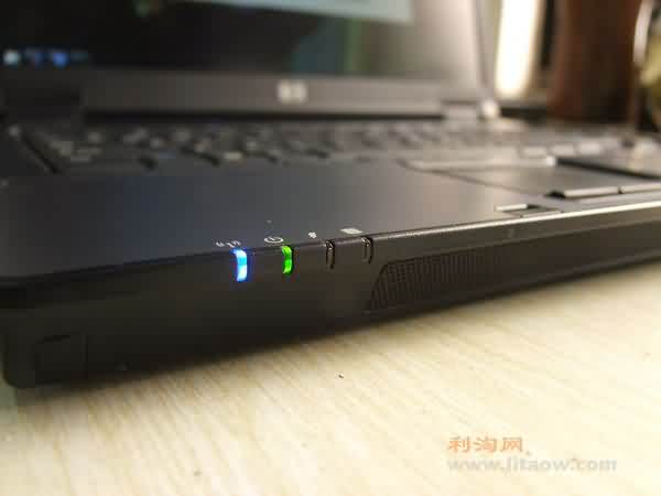

我们再继续看看掌托位置了,掌托前面有几个LED指示灯,开机的时候注意看看是否能正常亮起,从左边--右边分别是 :无线信号灯 --开机指示灯---充电指示灯---硬盘读取灯

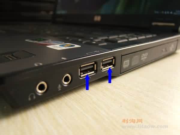

下面继续看看8510W笔记本的右侧接口:右侧有耳机以及麦克风,以及两个USB的接口,使用外接耳机来测试这些接口,USB可以使用鼠标来测试

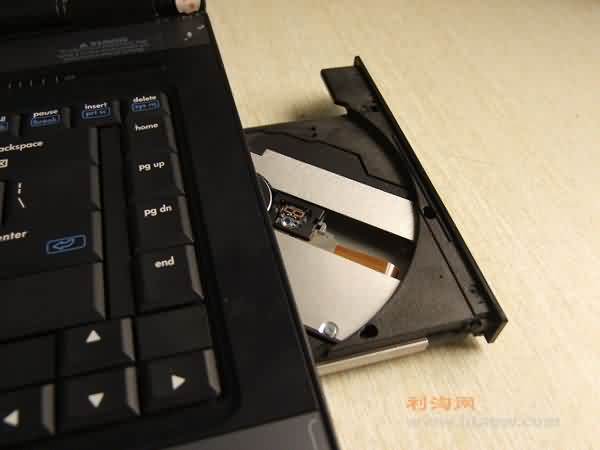

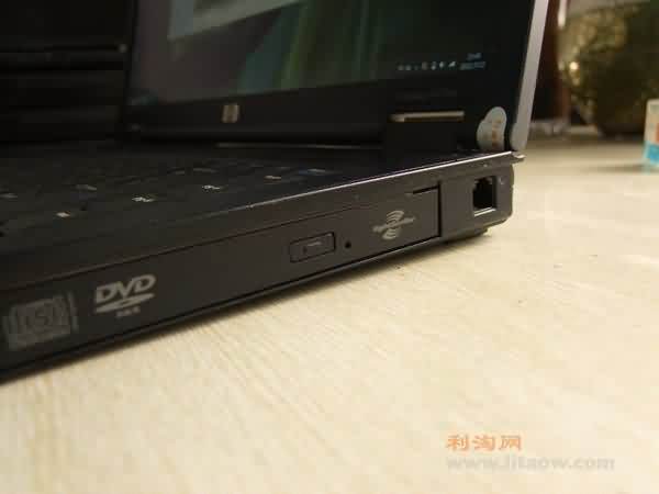

光驱位置,我们只需要用这个光驱读取一个DVD即可

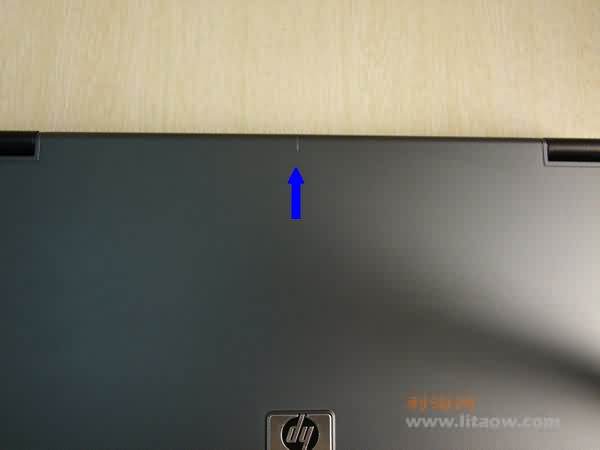

A面外壳上有个小的凹形,这个有不少网友问是什么东西? 其实这个和IBM以前早期的屏幕中间位置有个三角符号一样的功能,那就是安装笔记本底座的时候核对位置用的,校准位置是否对准。

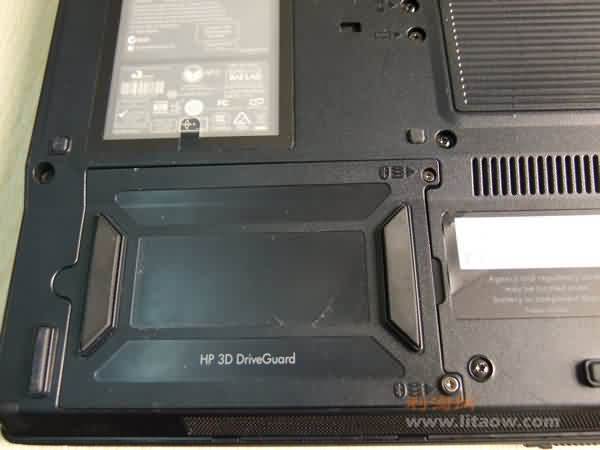

4,底部外壳需要注意的:

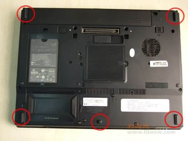

如下图中8510W设计了不少橡胶垫,这些是用来使用笔记本的时候防止滑动用的,但是很多到货的8510W这些塑胶垫都缺失的,筛选的时候注意有无缺失这些东西
D面还有不少接口,如下图中这个是底座的扩展坞接口,以及第二块底座电池的接口,看看是否有金属触片有问题的情况。

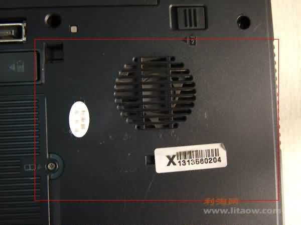

外观篇最后一个需要注意的就是风扇位置,有的机器由于长时间使用这个区域很多都变形了,8510出现的情况少点,但是8440笔记本中10个有至少4个这个区域变形了。

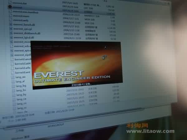

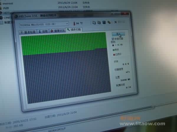

这些软件都可以通过上面给出的链接找到自己需要的测试软件,首先看看下面第一个就是测试硬盘的软件,如果你在win7下或者VISTA测试笔记本硬盘,比如右击以管理员身份运行否则会找不到磁盘,下图中是我们使用软件正常扫描坏道,如果时间充裕可以使用慢速来测试,如果时间不充裕可以使用快速扫描,不过利淘零售的机型都是全部通过这样的慢速扫描坏道的
顺便看看硬盘的正常读取以及平均读取写入时间

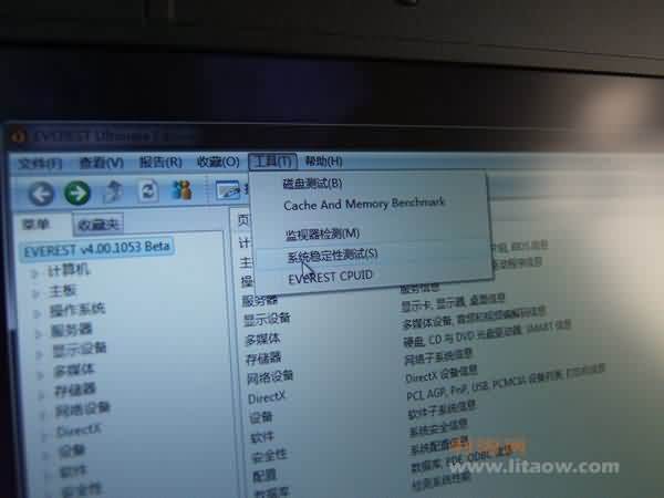

使用EVEREST来综合测试笔记本的配置,里面几乎有你想看所有硬件信息
不论是液晶屏幕还是内部主板等

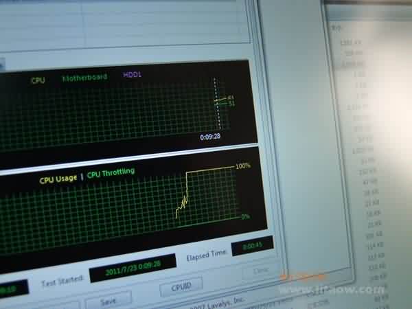

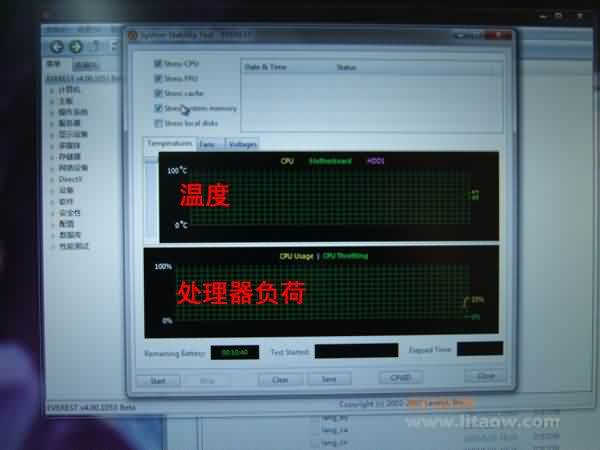

你还可以通过EVEREST内置的一个系统稳定性来给笔记本处理器做个压力测试,压力测试的原理就是将处理器一直使用到百分之百,然后看看综合的温度以及稳定性如何,如下图中

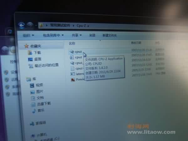

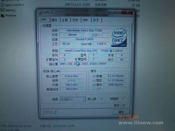

可以自己下载一个最新的CPUZ来看看购买的笔记本处理器是否是动过手脚的,比如更换了ES工程测试版的处理器,这个有什么坏处可以百度下,一般来说软件都能测试出来,如果有必要的话也可以拆机看看

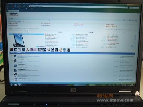

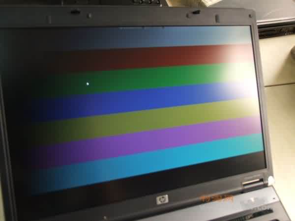

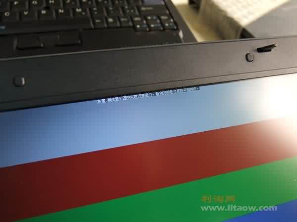

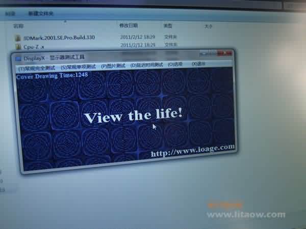

下面这个是我们常用的,也是经常给客户挑选笔记本中使用的液晶屏幕测试软件,能够综合的给一张液晶屏幕体检,检查是否有坏点,亮点,斑等情况
每个测试项目都有一排小字,这个是告诉你这个测试项目该如何看
这个是看看看你的液晶屏幕是不是垂直安装好的。

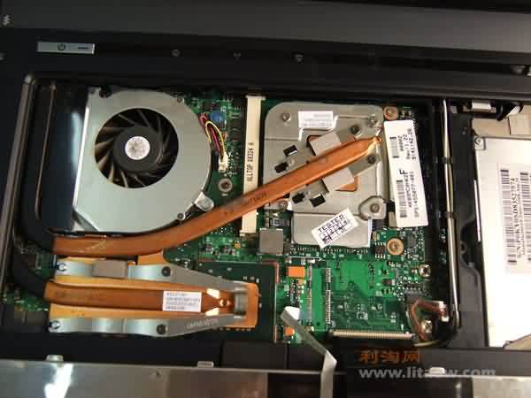

5,将笔记本拆机看看里面的猫腻:
有的二手笔记本维修过,有的二手笔记本换过处理器,有的二手笔记本进过液体,有的二手笔记本更换了原装的设备,有的二手笔记本已经卸出了一些你不容易发现的部件: 下图是我们将8510W的拆机照片,如果二手笔记本商家愿意给你拆机查验机器的话也许是一个好的开头,比如利淘网是可以提供免费的拆机验货服务,至于如何拆解8510W请看这里:http://www.litaow.com/bbs/thread-116415-1-1.html
下面是一些主要的部件:
先看看显卡咯。。有兴趣的话可以拆开这个板卡看看有没有维修的痕迹,我们拆开的这台是NV芯片的,同期还有ATI芯片的

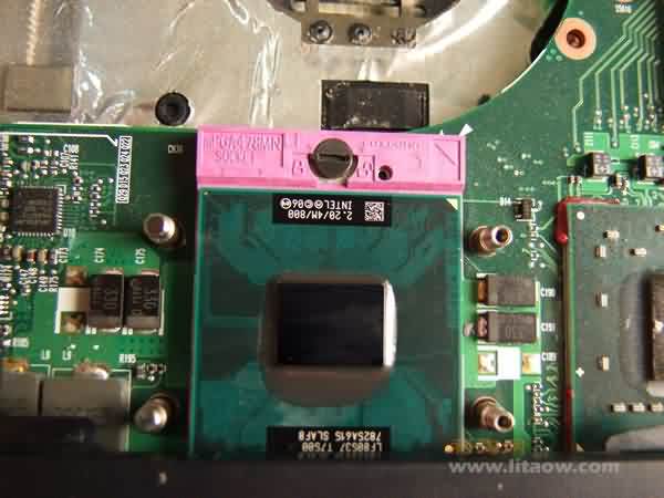

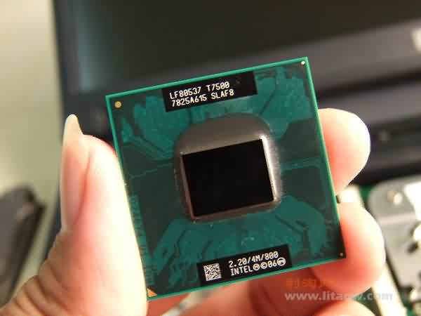

处理器就在这里了
仔细看看是不是工程测试流出来的ES咯。。。
再看看是不是一些JS使用BGA等JS手都封装的,BGA封装的处理器一般都是非常不稳定的。
旁边的芯片就是英特尔的”桥“了,看看这些桥周围都是有出厂的时候厂家的封胶设计,这个主要是因为芯片太大了防止一些小的变形让背面解除不好,因此都会有封胶,查验这些封胶有没有变动的痕迹

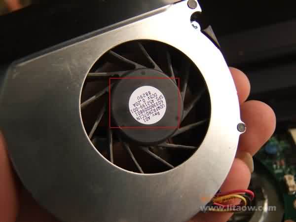

风扇也是一些JS喜欢动手脚的地方,一般来说原厂出来的都是有序列号的,JS将原装的风扇换成OEM的,然后高价将原装风扇当配件出售差价应该在100元以上了
除了风扇,键盘我们已经发现了深圳不少公司已经生产出了山寨的8510系列键盘,大约成本在15元左右,卖出去也就是30多米,可以想象这样的键盘与原装的键盘手感和质量差别多少吧,主要拆开就是看看有没有惠普的出厂部件序列号

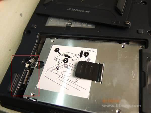

6,外部硬件检查:
首先可以看到硬盘位置,检查硬盘的序列号以及是否带蓝牙,当然有的机器是不带的,有的机器带的这个购买的时候和商家问清楚即可
蓝牙的位置
硬盘上的序列号,不论是8510还是其他惠普本本一般都是有的

光驱:这个最好在买笔记本的时候检查下是否读碟正常

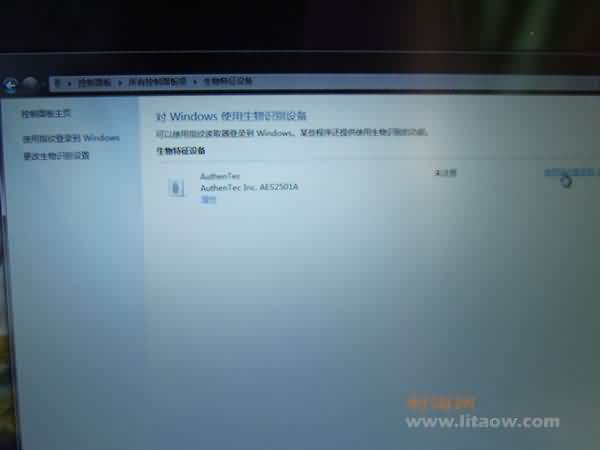

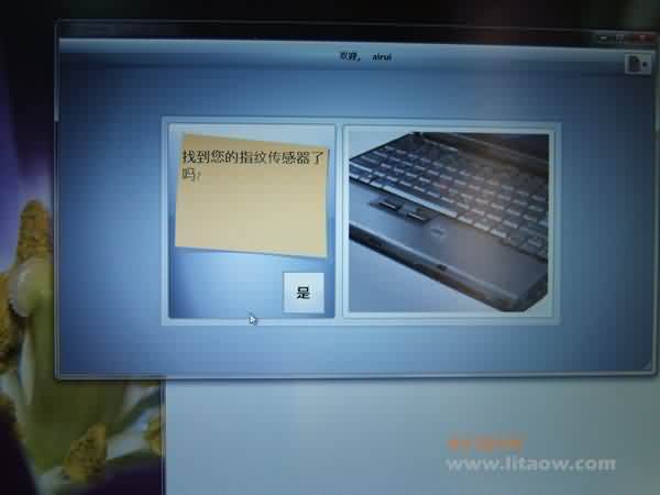

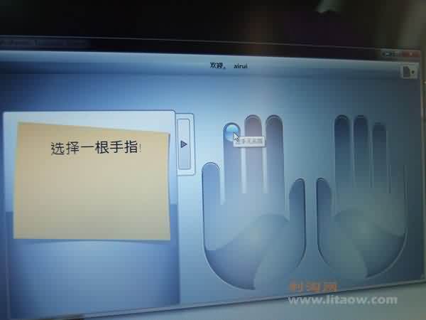

指纹识别可能测试比较麻烦,因为驱动装取来也比较麻烦

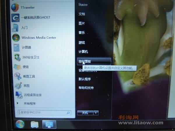

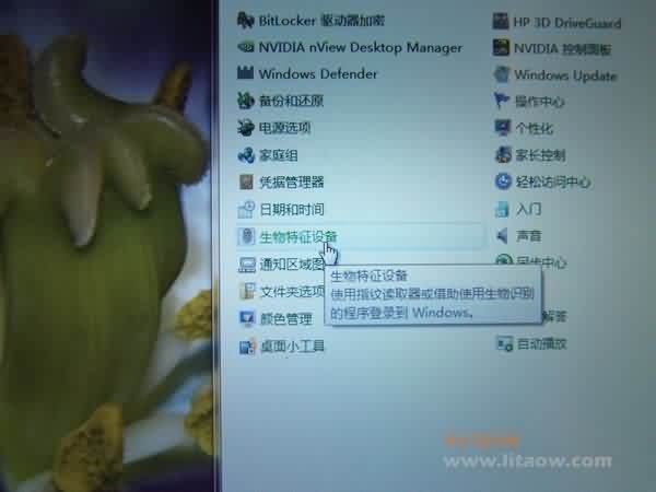

利淘的8510系列笔记本win7或者XP都是有相关的指纹软件的,我们一WIN7为例子看看如何设置的,当然前提是你已经安装好win7的相关指纹程序,WIN7下面一共三个 指纹驱动程序,HP指纹管理程序,HP安装套件,按照我说的顺序安装即可
测试这台二手HP 8510笔记本是否指纹识别是能用的

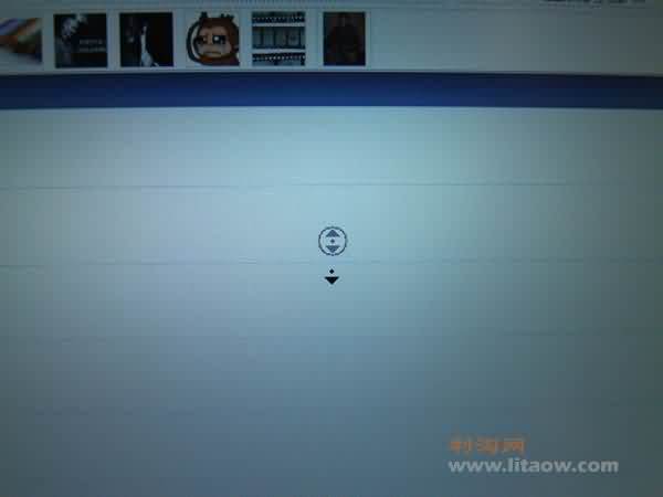

下面我们看看指纹旁边的那个触控设备,看网页的时候我们就能知道是测试什么了,一共6个按键,上面3个按键配合小蓝帽是一套,触摸板配合下面三个按键是一套系统,经常使用的左右键就不用我介绍如何测试了,中间的那个按键一般是用来上网的时候调节网页用的。
按下去会出来一个这样的,有点类似外接鼠标的那个中间按钮
顺道开机测试下这些快捷键是否是有效的,上面我们虽然已经说了,不过开机我还是拍摄了几张照片

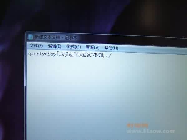

最后就是来测试键盘了,新建一个空白的文档,将常见的字母在这里输入下测试下看看。
