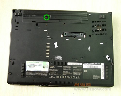

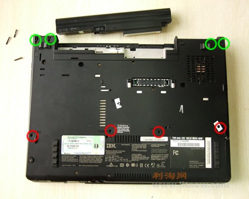

1,将Z61T笔记本的电池拆卸下来如图1
2,将下面的螺丝全部拆解,如果你仅仅是拆解内存的话只需要拆卸红色位置的螺丝以及中间一个小方块位置的螺丝(小纸块中间的那个是固定键盘的)以及拆卸下绿色的螺丝,这些螺丝是固定转轴以及U型框的。

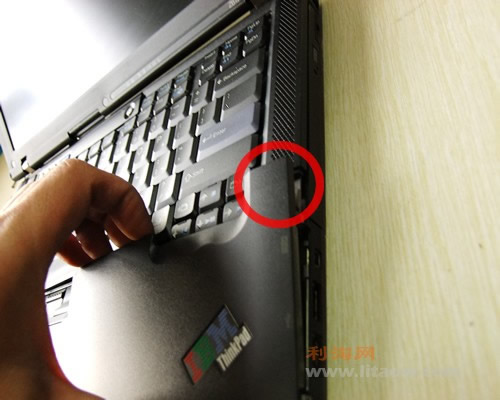

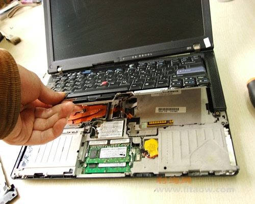

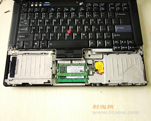

从右边动手拆卸掌托然后再扣来如下图
掌托拆卸下来后我们能看到里面的金属骨架和内存的位置了,要是你仅仅为了安装或者更换内存就没必要继续拆解了,直接将固定内存的两个刚片掰开内存就能弹上来取出即可

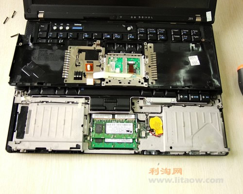

来一张IBM Z61T笔记本掌托的特写,基本和我们看到的T61掌托是一样的

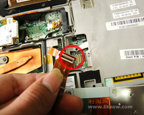

下面是键盘,( 注意先将键盘螺丝已经拧开了,是背面中间的一颗)然后取出键盘取下键盘链接主板的排线插口
插口比较紧,小心点别破坏了

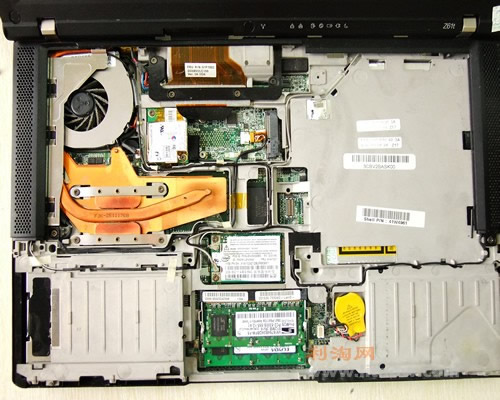

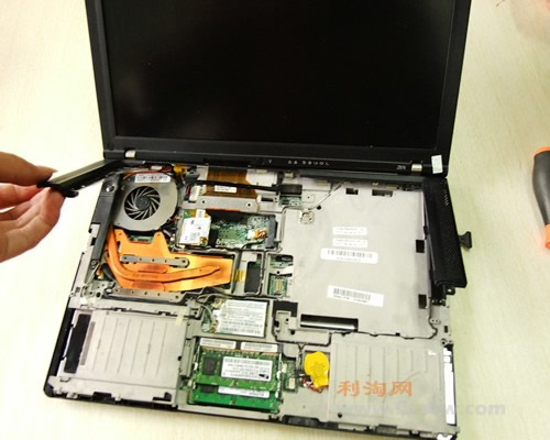

下面就是处理器以及网卡无线,等部件位置了,我们可以看到正中间留了一个扩展插槽,这个主要是为了扩展迅盘以及3G网卡预留的

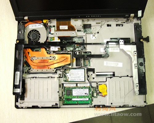

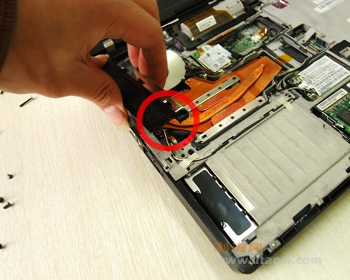

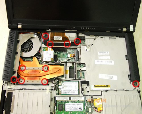

下面我们开始拆卸U型框,只有将这个框拆卸下来后我们才能将Z61T笔记本的风扇拆下来,如下拧开这些螺丝
我们从左边动手,由于除了使用螺丝固定外,框架还使用了卡口的设计,所以需要小心慢点来
这样我们就能取出U型框了
Z61T笔记本U型框拆解下来后的特写

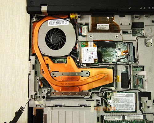

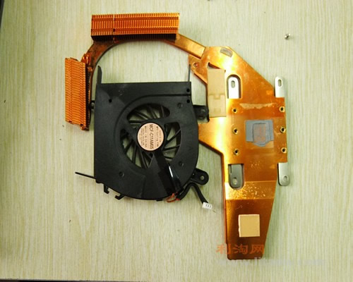

将链接风扇的电源线拆开,就能取出散热风扇了

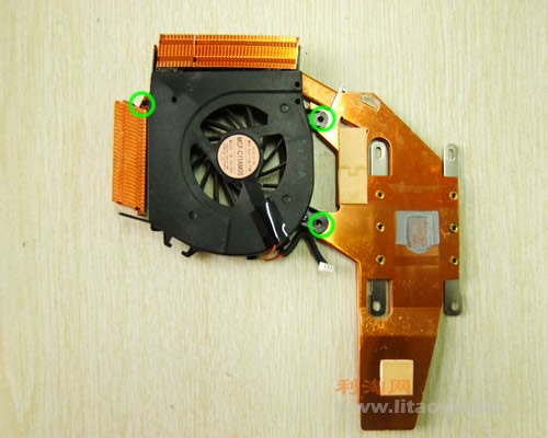

拧开固定风扇的螺丝
慢慢清洁吧
