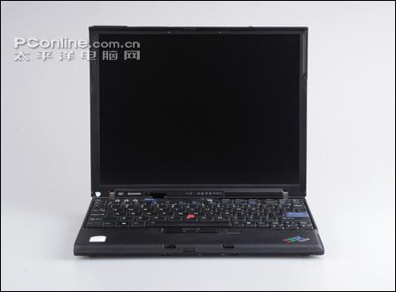

ThinkPad X61的外观设计
  X61和早前我们测试的T61是另种不同风格的产品,T61偏重坚不可摧的品质,X61则偏重极致的移动性。虽然T61已经把产品重点转向宽屏设计,但X61依然保持传统的12寸4:3屏幕,当中有利有弊:利在于传统屏幕的字体大小相对较大,用户长时间观看屏幕也不会导致眼睛疲劳,弊在于最高分辨率已经越渐不能适应浏览网页等需要。
X61与红点
  X61在材质的选用上和X60没有什么区别,依然以镁铝合金A、D面配合碳纤工程塑料B、C面构成。(通常,笔记本工厂将笔记本屏幕顶面称为A面、机身底面成为D面、液晶面板所在的一面称为B面、键盘所在的一面称为C面)。在主要材质之余,A面上的特殊图层依然保留着ThinkPad的传统风格,轻柔的磨砂质感令人喜爱。
特别感谢红点本色提供测试样机
  X61全黑色的机身散发着十分沉稳的气息,这也是“思考者”通常具备的专业素质。

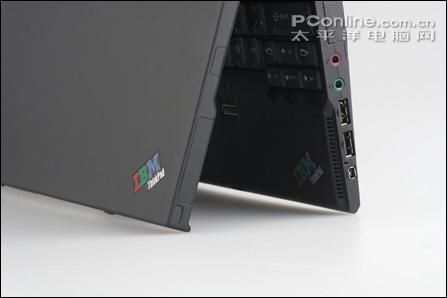

ThinkPad X61的接口布局
  与X60相比,X61只少了一个红外接口,其他接口位置没有认为改变。3个USB接口在12寸机型当中已经极具优势,不过收到体积限制,右侧两个USB接口之间的空隙过于紧密,还好其他接口的布局都非常合理,保证能够同时使用。需要提醒用户的是,X61的内置读卡器依然只支持SD卡的读写,未免有点过时。
右侧接口从前到后分别是:火线、USB×2、耳机孔、MIC孔、RJ11、直流电插孔、锁孔
左侧接口从前到后分别是:PC卡插槽、SD读卡器、RJ45、VGA输出、USB
ThinkPad X61接口一览

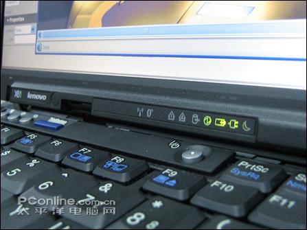

1.快捷键与指示灯:
  X61和X60的键盘和指示灯完全一致,独立的快捷键只有3个音量调节和一个ThinkVantage键,其他快捷功能则通过Fn+F键完成。其中,Fn+F3键除了可以提供电池信息之外,也能设置成关闭屏幕。
特别感谢红点本色提供测试样机
  X61的指示灯全部集中在屏幕下方,绿色的指示灯亮度不高,就算在夜里也不会影响用户的目光。
指示灯
ThinkPad X61 状态指示灯一览

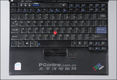

2.键盘与触控板

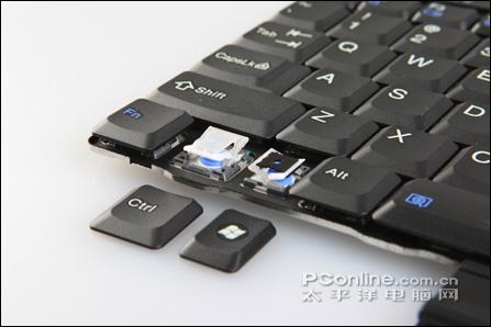

  X61的键盘始终如一地继承着ThinkPad的优良传统,从键帽的宽度,到键程,到弹性都控制得非常恰当。
尽管X61是12寸的机型,但键盘的长度几乎与机身一致,保证了键帽的宽度
按键内部结构

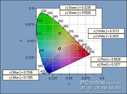

  至于屏幕效果方面,我先来对比一下测试数据:
X61
X60
平均亮度
147.8cd/m2
138.3cd/m2
平均对比度
339:1
234:1
亮度均匀度
87%(超过75%为良好,超过85%为优秀)
93%(超过75%为良好,超过85%为优秀)
  用眼睛观察对比两款机器的实际表现,我们发现他们在256级灰阶的表现是完全一样的。1、2、3、4、17、18、33、49号格都无法辨清。不管从数据还是实际观察来看,X61的屏幕表现比较一般,属于中等水平,这跟产品的定位有关,就不多作评论了。

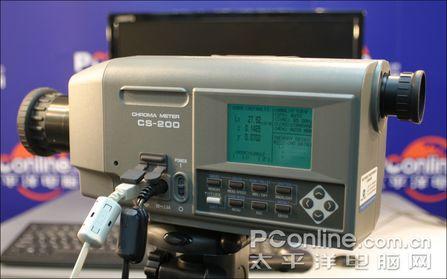

X61中心点的色域
评测测试所采用的设备:柯尼卡·美能达CS-200也许在很多人看来,细微的调整是微不足道的,但它往往体现出设计师不断追求完美,与时俱进的思想。最后,让我们分几个方面来总结一下X61:
