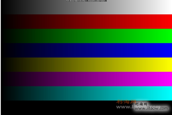

下面我介绍一款测试屏幕的软件:
没有的可以去下面的地址下载:http://www.litaow.com/bbs/viewthread.php?tid=2438&extra=page%3D1
DisplayX主要的功能就是检测笔记本的屏幕:
下面就是打开后的界面,直接在图案上单击即可开始检测,将自己会切换至全屏幕
下面是测试笔记本灰阶,在一般情况下能将所有的灰块显示出来,说明这个屏幕的灰阶对比不错
这个同上,只是更细致了些
这个主要测试笔记本屏幕的呼吸效益,仔细看黑色和白色之间,最好是没有闪烁,或者闪烁不明显,越是不明显越好!
下面一般测试屏幕的正规,看看几何的形状是否变形了,这个我们也用来测试屏幕是否安装到位!
下面这个是测试显示器的聚焦能力,各个角度上面显示越清晰越好。
下面这个是屏幕的色彩艳丽等测试!
还有就是基本的测试屏幕的亮点以及色点的功能了就不介绍了,直接在纯色下面看看有没有其他的颜色以及亮点和暗点!二手笔记本的屏幕选购技巧TN1就只说这么多了,有些细节也许我也没有说到,也需要靠大家仔细的选了!——利淘网售后维修部李工
