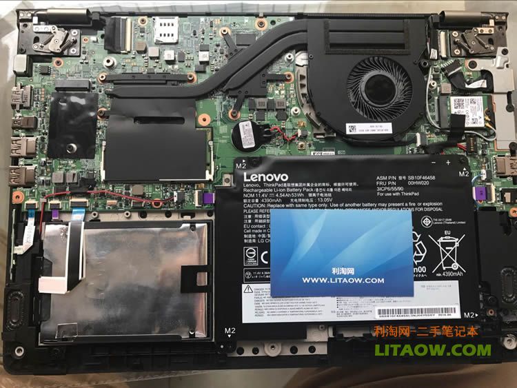

拆掉以上螺丝后从最上面就可以把后盖打开,打开后的效果如下图中

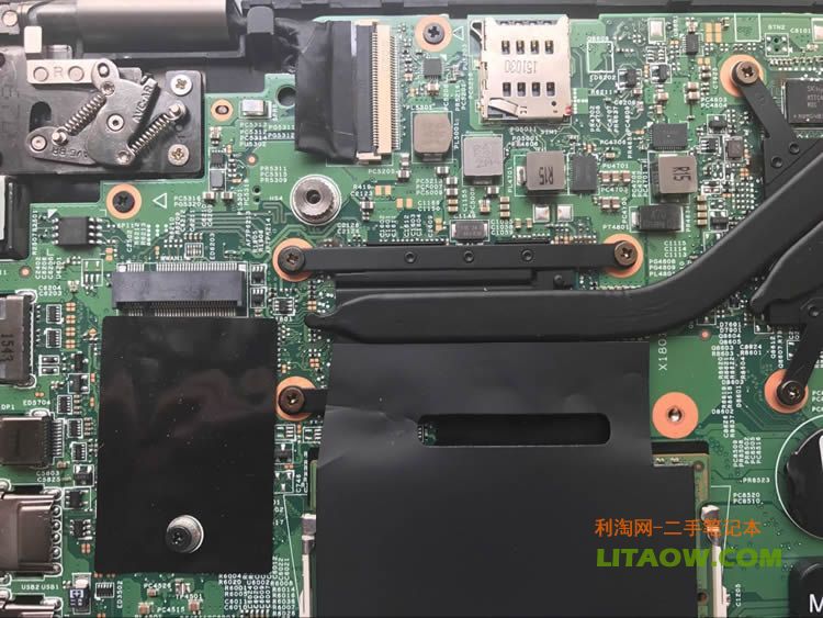

硬盘位置还是使用了2.5寸的SATA接口,并且主板上依然保留了之前的NGFF接口, 可以支持最大双硬盘同时使用。
整个拆开后的效果图,其实结构位置上基本上差不多的, 左下角位置硬盘右下角位置是电池。

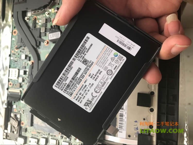

默认自带就一个三星的2.5寸固态,当然批次不一样硬盘的牌子和型号有所差别

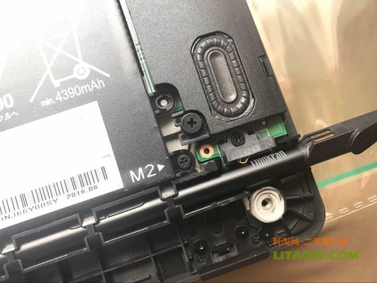

右下角隐藏的位置有一支电磁笔,并且卡槽位置是可以给电磁笔充电的,这个是和X1 YOGA 一样的2048级别的电磁笔操控

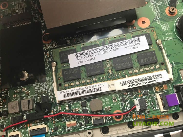

内存槽只有一个,因此可以看到最大的也就支持8G内存了,想要更大的也没有办法了,不过还好一般的是用来说现在的8G内存应该是足足够了。
