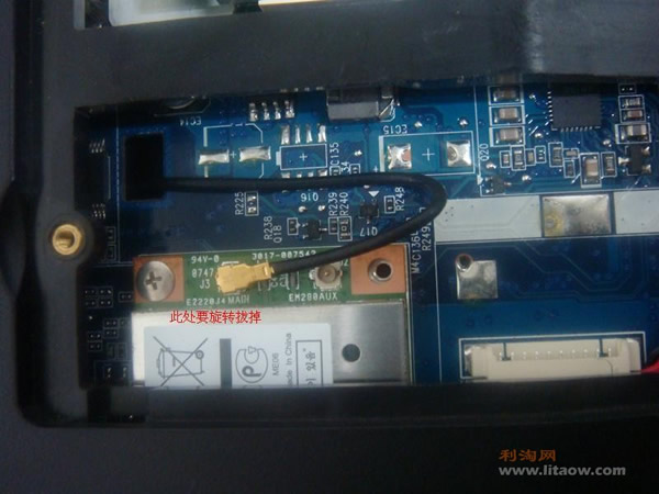

  此款机器设计比较特殊不像TP那么人性化,若想清理风扇必须大解剖,连主板都得拆除掉,既然下手了就别在乎某一处了。R18背后的镙丝不像TP那样长短大小不一种类杂多,R18背面只有三种镙丝,拆装时也不容易混乱,闲话少说老规矩后面镙丝全部先拆掉完,光驱向外一拉既掉,需要注意的是光驱拿下来后,下面还有2个小螺丝。接着开始从键盘下手,键盘有三个卡扣固定着分别是左Ctrl、空格、及方向键,使用小镙丝刀及镊子小心把卡扣向外拨动同时键盘提起注意下面的排线,排线和主板的连接处也是卡扣的,只需要向上扳开既可,紧接着拔掉触摸板排线方法一样。拆开键盘后下面有四颗白色镙丝三短一长,然后把电源开关也就是屏幕下边那块拿掉,转轴处使用小螺丝刀慢慢翘起,接着会看到固定屏幕的两颗镙丝,首先把屏幕排线向上用力提起,另外一根随镙丝拆掉,整个屏幕既可拿掉了,然后上壳拿起主板背面就清晰可见了,清理风扇还得继续拆除,主板上有6颗带有箭头标记的镙丝拆除,在把喇叭线拔掉主板既可提起来,翻过来主板就能见到他的真面目了,此机器主板做工明显薄弱硬度不够,PCB颜色不够清晰明了。散热风扇上有4颗镙丝及南桥芯片2颗相连,拆掉拿起风扇清理即可,下面就是采用铜质的CPU散热片了,散热片过孔采用上下式大小尚可,因手头上没有含银的硅脂CPU未拆。

将机器背后所有镙丝及光驱拆除后,接着从键盘下手注意上图中标记的三个卡扣,使用镊子及小镙丝刀向外拨动将键盘轻轻向上抬起。

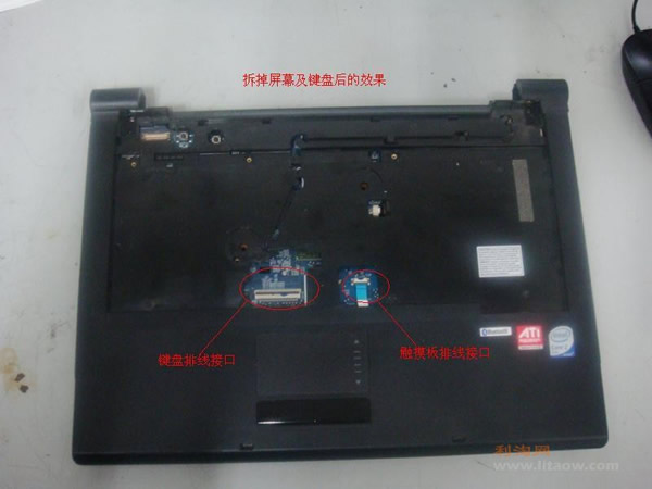

注意下面的键盘及触摸板排线,都是采用卡扣式向上扳开整个键盘既可拿掉

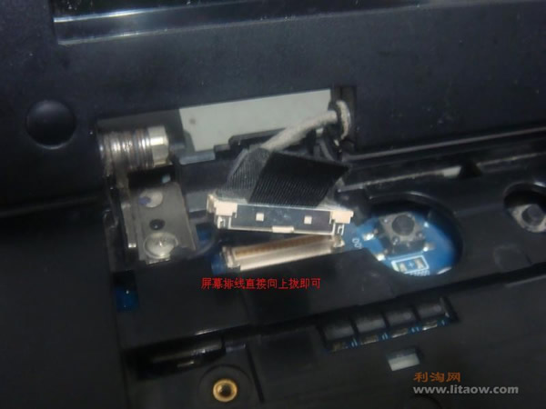

拆除机器屏幕时注意先把屏幕的排线拿掉,柔中带刚向拔起,屏幕两侧各有一颗固定屏幕镙丝,另外一根排线随镙丝拿掉,整个屏幕既与之分离注意下图还有一处要点。
上图中机器背面这根与屏幕相连接,旋转着向上提起即可拿掉这时屏幕才算分离彻底。
拆除屏幕及键盘后的效果,高强度的ABS工程塑料材质机身,两处排线接口注意下。

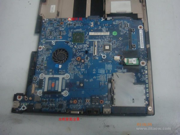

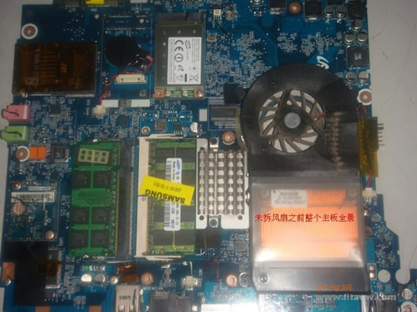

拆除C壳后主板背面效果,风扇灰尘积累可见不少,上图有个喇叭排线拆主板时先拔掉,主板上有6颗镙丝带有箭头标记。
来张主板的正面看看此机器的设计构造

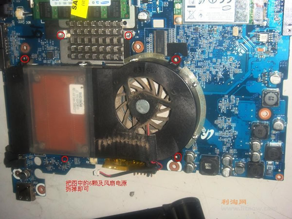

接着可以拆除风扇了把上图中的6颗镙丝及电源线拿掉,风扇即可拿下。

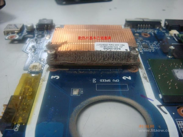

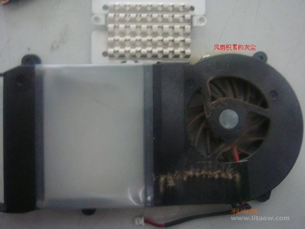

看看风扇积累的灰尘,噪音不大才怪。
风扇拿掉后可见铜质CPU散热片孔已经被灰尘堵满,拿毛刷清理后在用风机吹下。

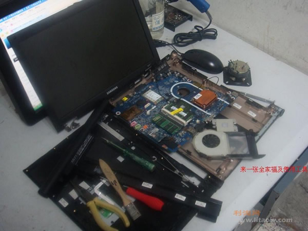

最近来一张大卸八块的三星R18及使用工具,提醒各位拆机有风险需需谨慎。
