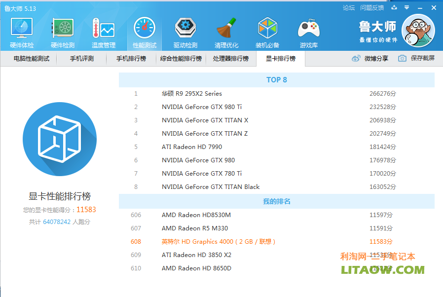

1.系统驱动问题:
   我现在这个情况算是更新了还是没更新?影不影响使用?换个问法,我这个显卡现在还在用着吗?还是只是在用集显,那个N卡已经没用啦。还有就是怎样解决这个问题。

发表于 10:23 | 显示全部楼层
http://thinkpad.baike.com/article-426425.html    如果关闭集显,可以在系统下用NV软件就可以了, 如果系统NV的驱动没选项,在BIOS里面设置

 楼主| 发表于 15:19 | 显示全部楼层
按照这个调整了,跑分还是显示的是集显数据。
