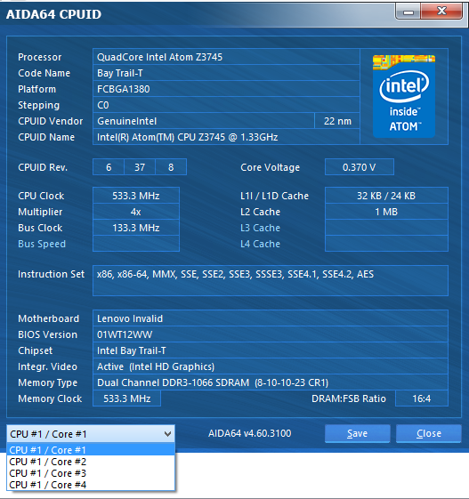

  联想YOGA平板2搭载了Intel专为入门级平板推出的凌动Atom四核处理器Z3745,主频为1.33GHz,最高可睿频至1.86GHz,场景设计功耗(SDP)为2W,最高支持4GB内存,不过联想却只为其配备了2GB 1066MHz DDR3L内存。
黑色商务范儿 联想YOGA平板2 Win版评测
AIDA64 CPUID信息

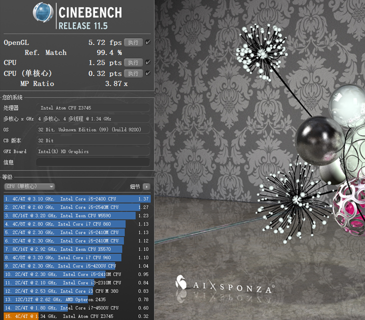

  YOGA平板2 Windows版运行的是Windows 8.1 32位中文操作系统,所以我们选择了CINEBENCH R11.5测试其CPU的性能(最新版R15不支持32位操作系统)。
比安卓版更实用 联想YOGA平板2 Win版评测
CINEBENCH R11.5测试结果

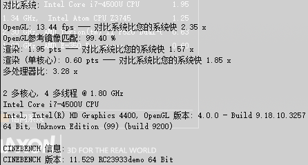

  CINEBENCH是一款很有说服力的CPU和显卡测试软件,使用针对电影电视行业开发的Cinema 4D特效软件引擎,OpenGL是一项针对显卡OpenGL性能的测试;下面的两项则纯粹是用CPU渲染一张3D场景画面,分别使用单线程和全部核心及线程各渲染一次。
  除了测试结果,我们还通过CINEBENCH所附带的比较功能将其与i7-4500U做了对比,结果如上图所示,供大家参考。

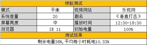

  联想YOGA平板2 Windows版选用了容量高达9600mAh的锂电池,官方宣称可以达到10小时以上的续航,不可谓不长。鉴于其性能只适合于播放视频和简单商务办公,我们在这里采用了相对耗电量较大的WiFi下观看网络视频的方式来预估其续航时间。
  通过测试我们可以看到,正常观看网络视频的情况下,平均每小时耗电10.33%,也就是说,满电情况下可以维持将近10个小时的网络视频播放,而如果仅仅用来简单办公,理论上达到官方宣称的10小时以上续航是没问题的。

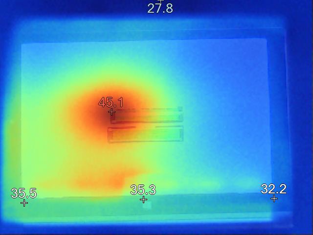

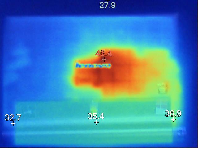

表面温度测试
平板正面(左) 平板背面(右)
  图为AIDA64烤机半小时以上之后的红外成像图。从图中我们可以看到,平板表面正常使用中容易被触碰到的地方,均在30-37摄氏度之间,只有在平板的正中央附近达到了45度左右,所以不会对我们正常使用造成任何不适。
  而且,我们还可以由此推断YOGA平板2的处理器、主板等相关硬件均集中在中央附近。
