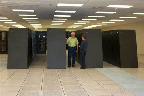

资料图:美国研制的超级计算机

这么大的机子啊。。。。
