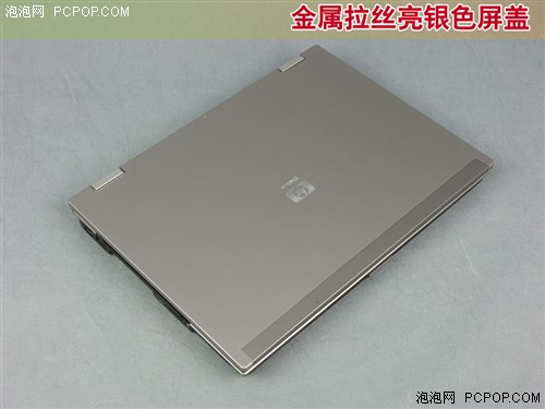

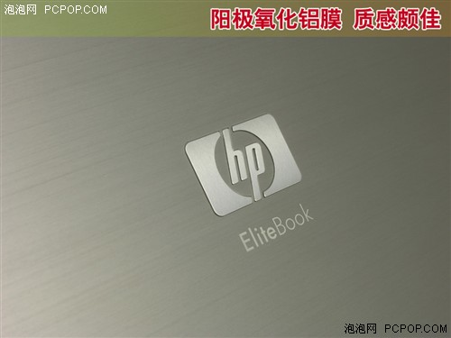

新推出的产品重新对Elitebook进行了ID定位,采用了全新金属银亮色外观,更显年轻时尚,这也契合了Elitebook用户追求专业、自由、个性的定位。不过银色外观的设计并不容易,通常银色色调很容易显得低端,并缺乏品味和质感。为此惠普工程师采用了纹路感很强的金属拉丝工艺,即通过热压处理涂上了一层阳极氧化铝膜,在这种直线金属丝纹路修饰下,Elitebook屏盖质感凸显;并且,金属材质带来的强烈金属感,提升了产品手感。
Elitebook新屏盖

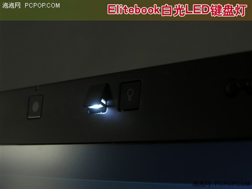

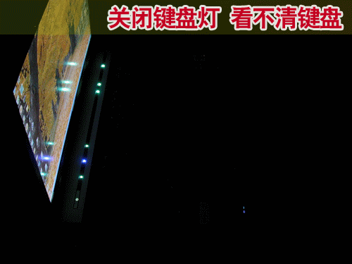

可能不少用户对此功能不屑一顾,甚至认为是“花瓶”功能。不过当太太勒令你关闭台灯,而你不得不加班时,键盘灯真是方便至极;事实上,Elitebook用户更偏爱黑夜,在黑夜里,由于长时间注视屏幕,没有其他光源时,会无法找到某些按键位置,此时Elitebook提供的键盘灯将大大提高工作效率。相对Thinklight而言,Elitebook键盘灯亮得多,采用了白色LED照明(Thinkpad为黄色),甚至可以借助其轻松阅读纸质文档(不少用户也经常借助Thinklight阅读一些简单文档,不过比较吃力)。
LED白光键盘灯
键盘灯演示
由于Elitebook没有Thinkpad的大盖沿边框,使用时需机械弹出键盘灯,这使得Elitbook键盘灯设计和制造都要复杂;同时,我们也担心机械操作时键盘灯寿命是否有保障,不过评测使用后,笔者主观认为Elitebook键盘灯机械设计稳定有效,正常使用一般不会出现意外,何况Elitebook键盘灯使用率毕竟不会特别高(闲着没事反复玩弄除外)。

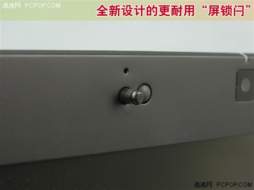

屏锁闩
Elitebook键盘灯还没有官方命名,或者不久就会出现Eliteray之类新词汇,但屏幕面的另外一个创新点已经赋予了新名称——屏锁闩。目前普通消费类笔记本流行吸合式设计,吸合设计成本更低,并且出现意外几率并不高,但在一些严谨的设计师看来,专业笔记本产品采用吸合式设计难以容忍,因为吸合设计屏盖存在潜在风险,特别是长途旅行时,使用条件复杂,关闭不严密的屏盖,可能会给屏幕带来灾难。惠普全新设计的屏锁闩抛弃了之前的勾式卡扣式设计,而采用了一种新的“门闩”式结构。卡扣结构不仅稳定性不佳(由于过薄可能被折断),并且美观度差。新的屏锁闩外观呈圆柱性,美观很多,并且采用全金属设计,结构稳定性提升不少。不过闩式结构破坏了腕托的一体结构,并导致腕托的卡闩结构较为复杂。
屏锁闩卡扣设计较复杂

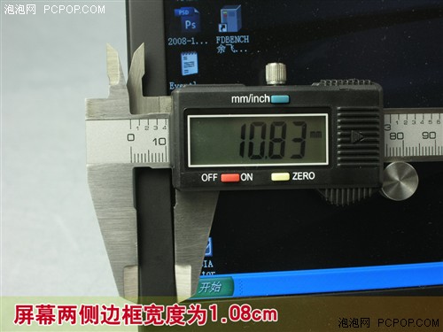

Elitebook 8530w当然不会省却网络摄像头,其在屏幕上端偏左位置内嵌了高清晰度摄像头,可别怀疑笔者小题大做,该摄像头还有一项神秘功能,后文会有详述。另外,Elitebook屏幕面整体设计美观度非常不错,并且两侧为窄边框设计,很是舒适。

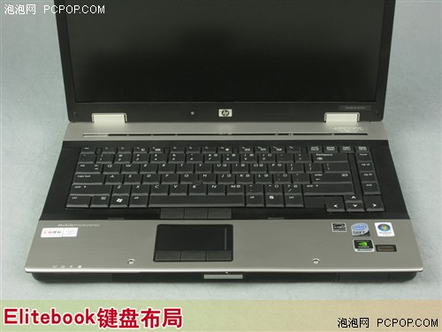

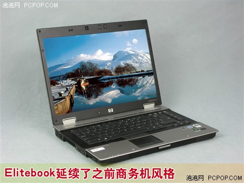

Elitebook键盘面沿袭了惠普商务笔记本风格,为银、黑色搭配,其中键盘部分为墨黑色,腕托及键盘上部分都采用了亮银色。与一般商务笔记本不同的是,Elitebook腕托及键盘上部分都采用了新型镁合金,手感及坚固性都提高了很多。采用了金属材料内饰后,腕托具有金属独有的冰凉手感,阳极氧化铝膜耐磨性也更佳,让Elitebook有更好的保鲜、耐磨特性。
8530w为移动工作站
8530w清晰可见拉丝工艺

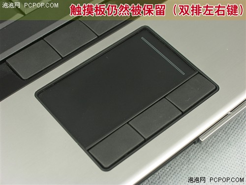

鼠标的设计是Elitebook一大亮点。就这款8530w来说,不但配备有常规的触摸板,并且设计了指点杆,这一技术在Thinkpad、戴尔比较常见,但在惠普笔记本中并不多见。
两种不同的光标定位技术各有优缺点。触摸板可以实现多种功能,比如滚动、单击,甚至还可以实现手写等功能,但其定位效率较低,且操作时需要移动指位(键盘与手指对应位置)。
指点杆在操作时光标定位效率更高,并且操作时无需移动指位。二者同时配备具有互补效果,也可以适应不同习惯的用户。为了提高操作效率,Elitebook也配备了两套按键,分别具有左键、右键、滚动键。不过工作站用于图形设计时,外接鼠标效率更高,指点杆在用于高速键盘输入时(如编程),可使得打字的手可以不必频繁离开键盘。

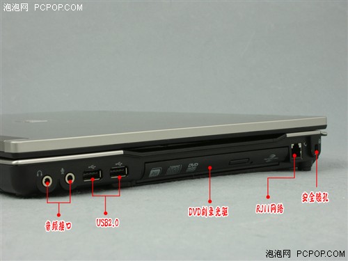

右侧接口不多,并且多为慢速数据接口。自后端包括:安全锁孔、RJ11 Moden接口、光驱位、USB接口(2个)、音频接口。

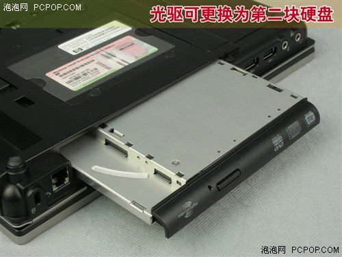

其中2个USB接口也是紧密相连,可能导致一些潜在问题。值得提及的是,惠普设计了可拆卸光驱,这是惠普消费级笔记本一般所没有的。不过惠普可拆卸光驱的设计显得较为简单,仍然要有螺丝固定,拆卸并不方便。用户可根据需求将光驱更换为硬盘,并且该硬盘仍然支持惠普3D DriveGuard硬盘防护。
事实上,由于网络技术及闪存技术的发展,光驱已经地位日益下降,使用几率越来越低。并且由于光驱寿命较短,许多用户抱怨光驱在使用一年后即变得令人不可信赖。相反U盘使用更方便,并且具有更好的便携性。或者未来闪存足够便宜时,淘汰光存储也未可知。

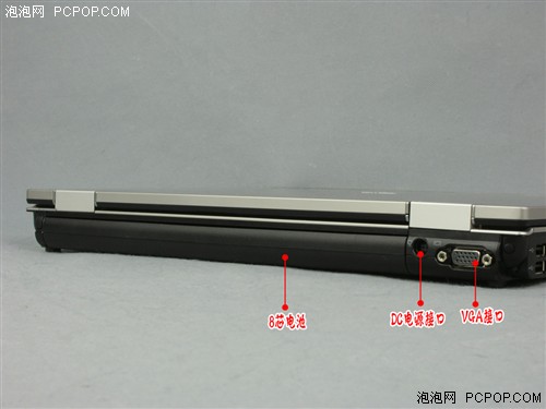

8530w在背部设计了DC电源接口及VGA接口。对于8530w而言,连接VGA接口可谓大材小用,预计使用几率也不会太高,毕竟1024×768分辨率普通演示不必使用8530w。

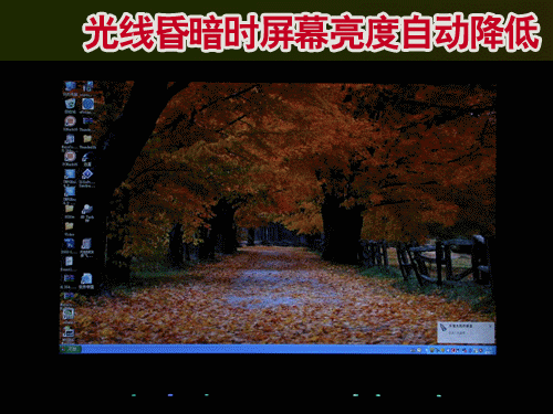

值得提及的是,8530w还应用了光感自适应技术。即屏幕亮度可根据环境光线状况自动调节。实际测试中,当对感光器件进行遮盖时,屏幕亮度自动下降,当以点光源照射感光器件时,屏幕亮度自动提高。当然也可以通过快捷键关闭自动感光程序。实际测试来看,Elitebook自动调节功能可以更好保护眼睛,特别是在弱光环境时,自动降低屏幕亮度有利于降低视疲劳。

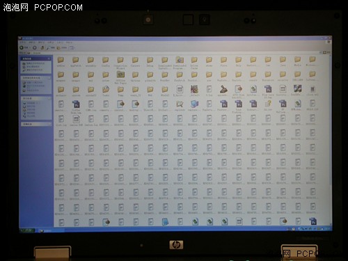

8530w在15.4英寸上实现了1920×1200的高分辨率,不过高分辨率有时也会带来不利一面,那就是系统字体及文本字体过小,只有常规普通WXGA屏幕45%左右,对许多用户而言,这是难以容忍的。
1920×1200分辨率下使用Windows XP很辛苦
快速缩放后字体达到常规字体大小
Windows本身也提供了相关字体设置选项,但使用较为复杂,并且设置后尽可针对系统字体有效,而应用程序中字体仍然为一般字体大小的45%。惠普提供的HP Quick Launch Buttons工具中“缩放”选项可以快速解决这一问题,可以根据需要分别对系统字体及应用程序字体进行设置。这一程序对于高分屏笔记本而言非常重要。

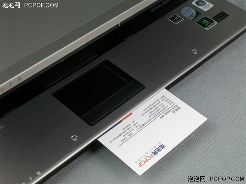

前文笔者曾提到Elitebook摄像头有一特别应用,那就是名片扫描功能。借助内置的摄像头及相关扫描软件,Elitebook可完成名片信息收集、整理功能,这也是笔记本摄像头一项独特妙用。
名片扫描
实际操作中,基本可以完成一般操作,不过也出现一些不成熟的问题的,其一是软件识别率不够高,并且有时会出现大量莫名其妙的繁体字,其二时操作效率不高,如将屏幕关闭至约40度时,需俯身查看屏幕,并进行拍照操作,有些繁琐。
识别率并不高 乱码现象严重
作为一项创新功能,该技术还待改进,特别是名片识别率方面。关于摄像头使用方面,Elitebook还有一项设计值得提及。摄像头启动后,会有指示灯点亮,从而避免了摄像头被远程开启,而用户自己并不知道意外“直播”事件,不过作为可软件启动的摄像头,笔者认为以机械式开关、屏蔽有时候还是有必要的

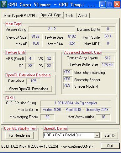

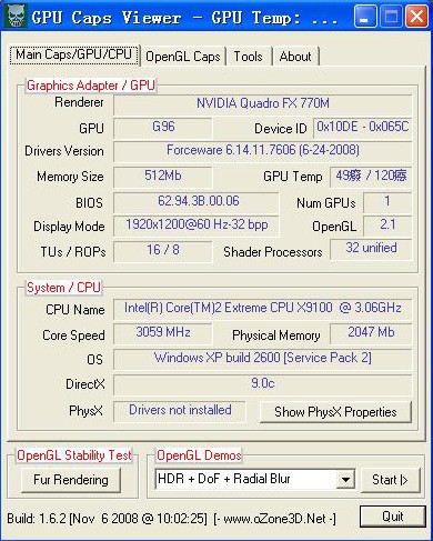

Quadro FX770M核心为G96(即目前消费级市场的GeForce 9600M GT),采用65nm工艺制造,GPU原始频率为500MHz,Shader Domain频率为1250MHz,着色引擎为32条(V4.0),显存使用了512MB DDR3,频率为800MHz,显存(总线)位宽为128位。FX770支持最新的DirectX 10。
GPU芯片信息图
GPU OpenGL属性

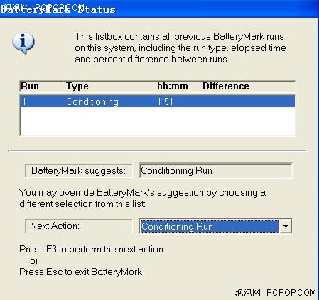

电池续航方面,8530w采用了8芯14.4V/7300mAh电池,实际测试中,其可以使用约110分值。不过如使用电池进行专业软件操作,可能无法达到如此长的续航时间,因为FX770 TDP达35W,一旦全速运行,将大大降低电池续航能力。
