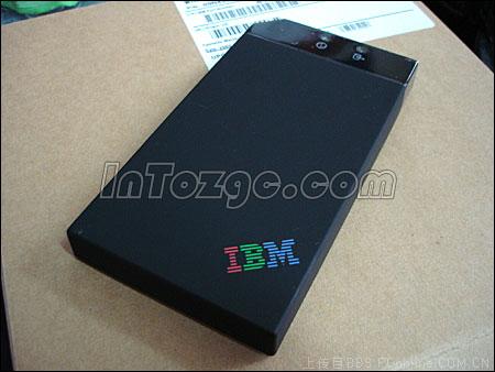

  IBM原装USB 2.0移动硬盘盒,超炫超酷的黑色外观加上性能和稳定都极高的in-system ISD300AI芯片,堪称移动硬盘盒里面的极品。

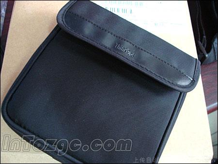

这是装硬盘盒的便携小包,可以装下盒子与USB连接线。

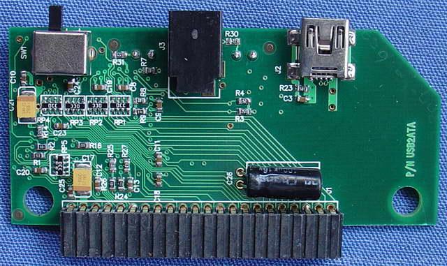

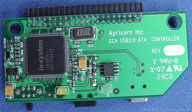

先上2张图片,是论坛上卖的IBM硬盘盒内部电路板的图片:

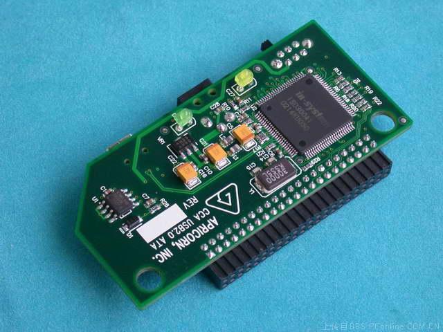

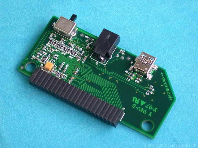

再上两张我自己手里IBM硬盘盒内部电路板的图片
粗略一看,两款硬盘盒没什么差别,但是请注意图一中在硬盘接口处的一个黑色的电解电容,而在图3中这个电容根本就不存在。
并且在图2和图4之间也存在着差别。

本以为要等很久才会得到IBM的回馈,没想到第二天上午就接到了李工程师打回的电话,他再次向我了解了详细情况,并说他已经拿到硬盘盒的样品,在我的确认之下,他手中的样品和我手中的一样,是电路板上没有电解电容的,所有器件全部是贴片的,当我询问到是否还有其他型号时他称IBM只从厂商Apricorn定购款硬盘盒,据他所知只有这一种型号。
