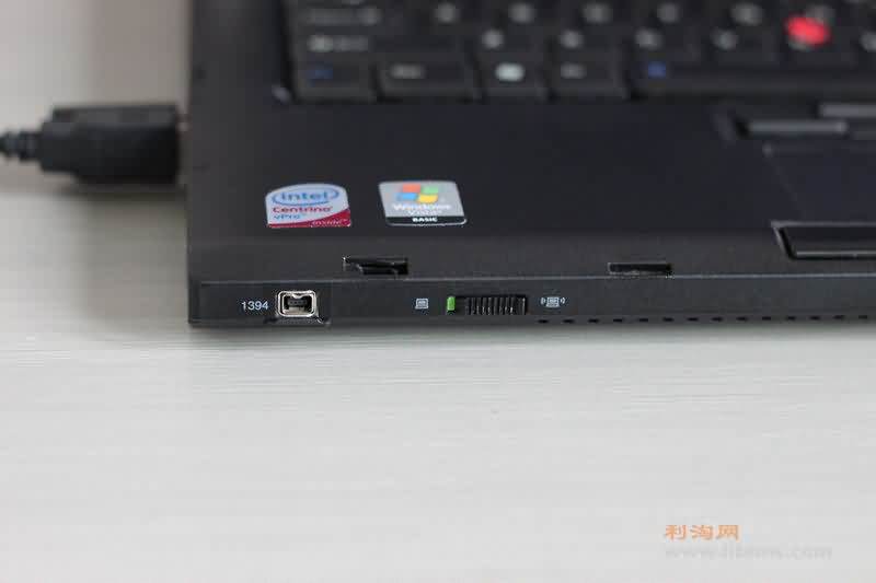

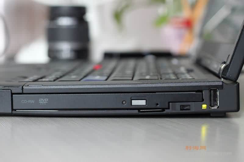

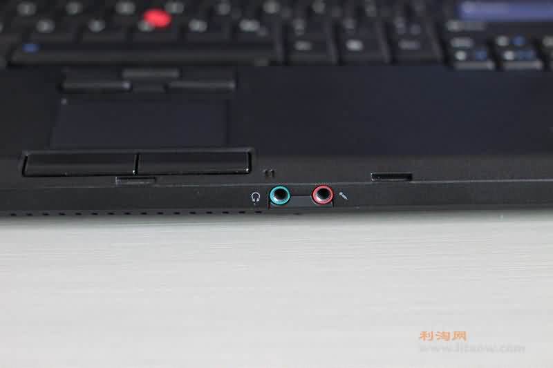

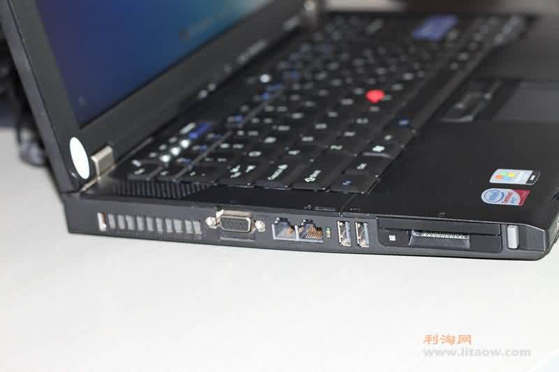

接口
接口
接口
接口
接口
接口
接口
接口
