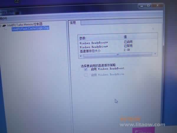

开机进入系统,我们现在来看看效果如何吧,打开T400笔记本的迅盘控制器
很遗憾只能识别到2G。。。。。。不过我们还有个实验要做,就是看看左边和右边的接口到底先识别哪个? 也就是说到底是识别拿一根迅盘? 我们下面来实验
将左边风扇下面的迅盘更换成1G的,然后右边的不变
开机后,迅盘的容量变成1G了,显然是左边接口是优先接口。
希望这个对大家购买二手T61 T400笔记本升级迅盘有帮助,如果你的笔记本考虑购买一个SSD硬盘的话那么就没必要弄迅盘了
