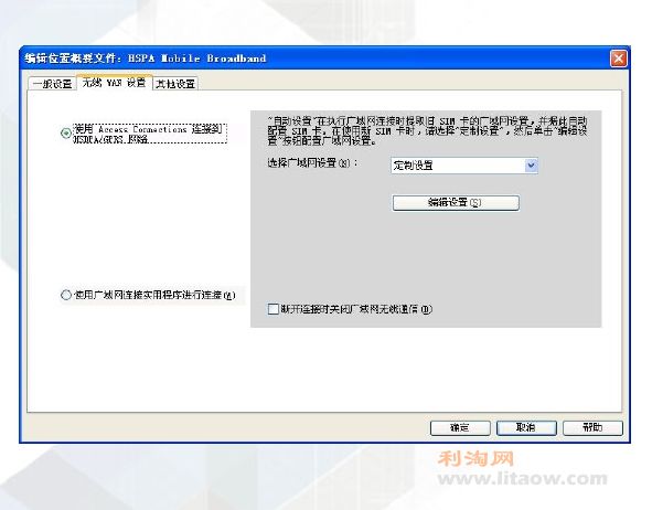

T510、W510 系列如下图所示,红色天线为主 MAIN,蓝色天线为辅 AUX。 SIM 卡槽的位置在拆下电池之后可以看到。(T500、W500 位置与 T400 类似)。  郑重声明:非预装 WWAN 的主机可能同时没有预置的内置 WAN 网卡天线  3.上网(如下以 AccessConnection 软件、XP 系统、HSPA/HSDPA 网卡为 例): 3-1.运行 AccessConnection, 新建位置概要文件,适配器选择 WWAN 卡,网络连接类型选择 ‘无线 WAN’
3-2.在无线 WAN 选项页上, 选择 使用 AccessConnection 连到 HSDPA/GPRS 网络。然后选择广域网设置为:‘定制设置’。 3-3.然后点击 ‘编辑设置’, 在 HSDPA 网络设置页面, ‘旧广域网服务供应商设置’保持不变,  ‘定制’服务供应商名字,随便填。 APN (访问点名称)添:uninet 用户名添:uninet  ao x 认证选项选:PAP 密码为:uninet 确认密码:uninet
点击 ‘高级设置’, 在高级设置页面, 选择广域网服务类型为: ‘仅使用 3G 网络’,点击 ‘确定’, 完成位置概要文件创建。 ao x ww 3-5.连接,使用上面创建的位置概要文件。
现在就可以开始上网了。
