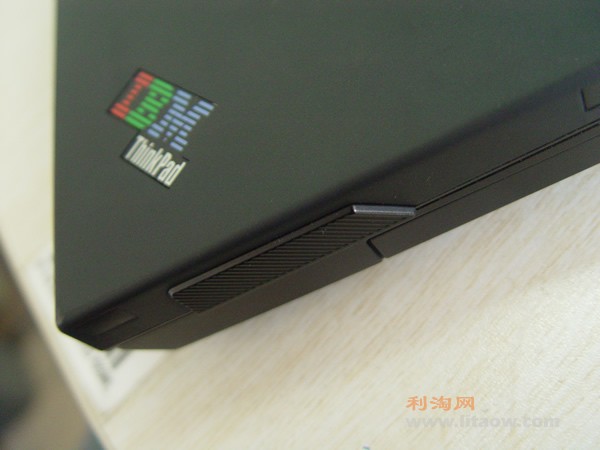

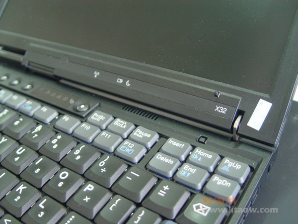

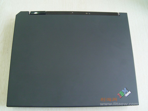

+1,拿到笔记本后我们的技术人员都检测该笔记本的外观从A壳(最上面的即为A壳)开始,检查的内容主要是:
A-看看外壳是否是翻新的,
B-看看A壳上面是否有大面积的划伤以及被锐利的东西造成的硬伤等,
C-检查A壳有没有和下面的D壳连接缝隙比较大或者没有合好的地方,
D-四边的螺丝是否都是正常的,
E,检查IBM的LOGO是否完整等
F,看看右侧边的无线的天线盖是否紧凑,不会出现翘起来的现象。

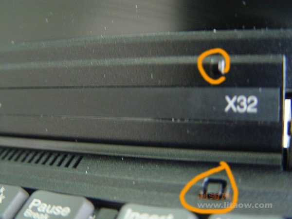

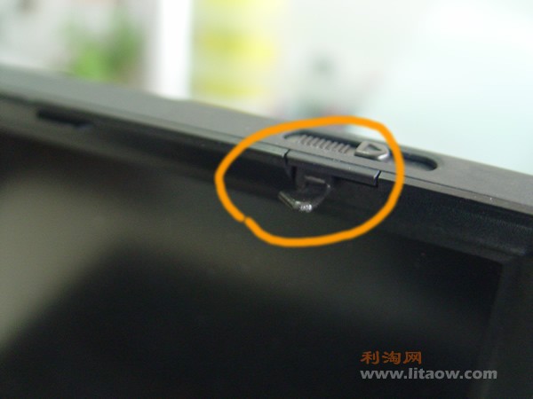

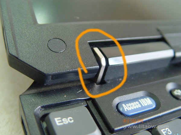

A,查看X系列笔记本的两个外壳扣是否有断裂,因为很多本本检测这里是比较容易被遗漏的地方,就算我们这些老手有的时候也忘记
B,检查D壳是否和屏幕接触的非常到位,因为D壳通俗说就是屏幕的内框
C,看看该笔记本的屏轴是否正常有阻尼是否合适

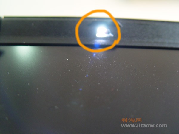

D,下面这个触点也是比较忽略的查看是否还能正常工作以及触点是否断裂等(主要是合上笔记本后能将屏幕电源关闭/待机)

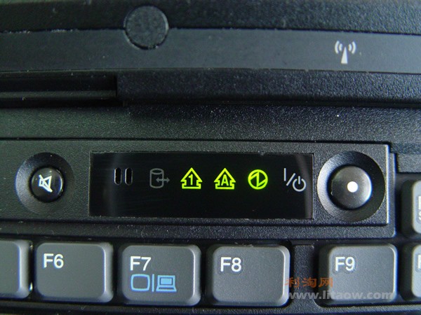

E,电源以及待机等小的显示灯有的时候没有来得及测试就看不到了,所以尽量看看这些灯是否能正常工作:
下面从左到右:硬盘灯-小数字键盘开关灯-大小写灯-待机(硬盘灯的前面是一个麦克风)

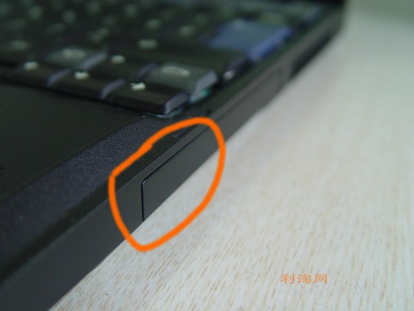

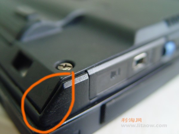

+3,就需要看看笔记本的四边是否有裂纹如一些最容易被磕碰而出现的地方,如掌托的最前端,如笔记本键盘的两端等地方

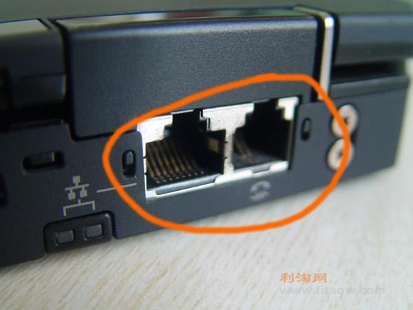

+4,笔记本接口一般都是非常多的,如USB接口就有2个或者以上,VGA,1394,等等,所以需要严格的测试(利淘零售的本本这些接口都是必检的项目)

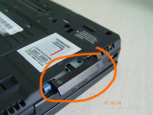

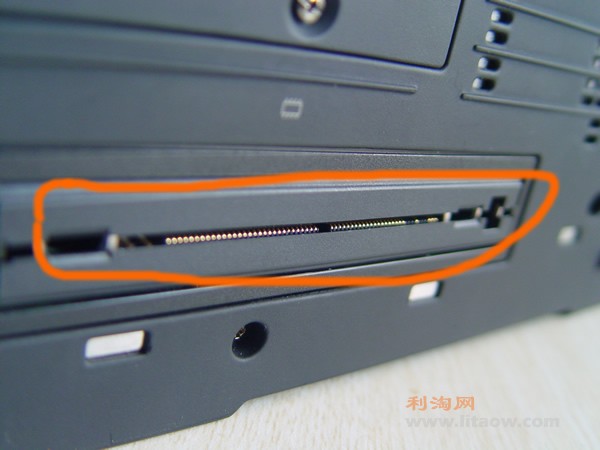

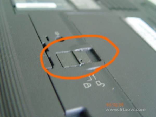

B,下面为X32 笔记本的一个CF读卡器,一般不使用的时候,有一个小的模板在里面,看看是否还在里面

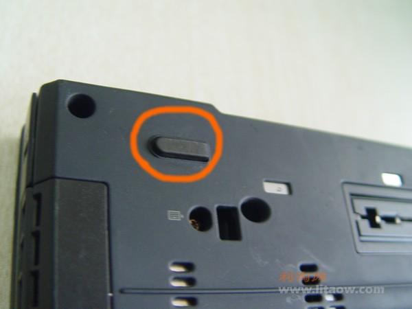

D,笔记本的电池扣也是容易出问题的地方,有的时候JS是用胶水粘上去的,所以多拨动下这个锁定电池的小扣:

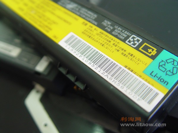

E,打开的锁扣然后将电池取出看看连接的金属片是否都正常以及X32里面的模具是否正常,并且查看电池是否带有IBM的FRU编号

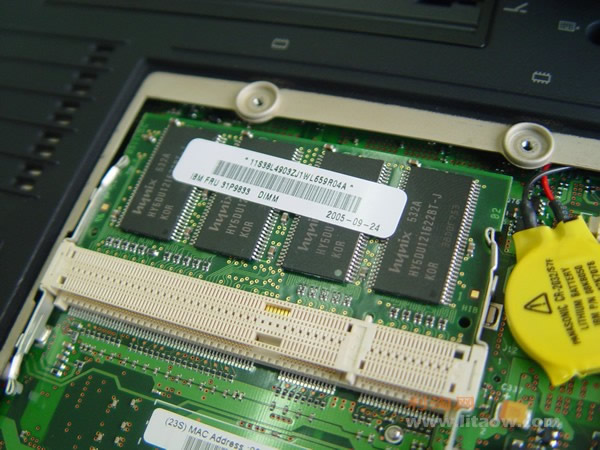

要是有能力叫卖你的人打开笔记本是最好的,一个是可以看看笔记本内部是否维修过,其次我们可以看看里面的配件是否都是IBM原厂的:

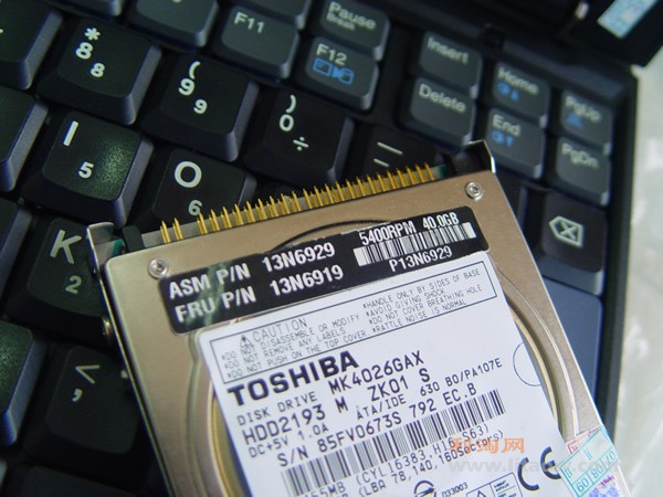

拆卸开硬盘的螺丝查看该笔记本硬盘的一个独特身份证FRU号码:

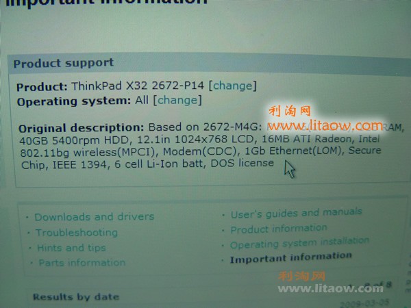

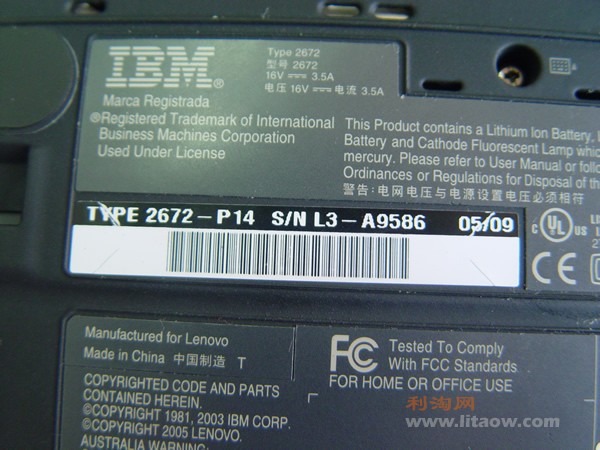

笔记本背面的SN以及型号都能在IBM的官方网站查询该笔记本的一些详细信息,如出厂配置如保修期限,销售地区等,利淘零售的本本基本都会查询:

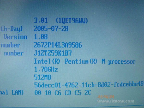

这个时候可以将笔记本电脑打开,按F1查看你所看的本本主板序列号和背面的序列号是否一致,一般这个号码不一样主要是维修过或者换过主板,所以这个还是比较重要的
有时间的话,就去IBM的官方网站查询下这个笔记本配置是否正确:

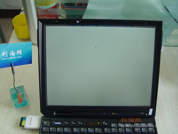

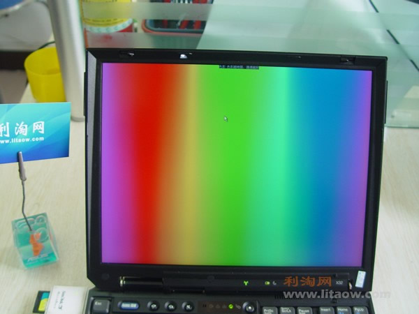

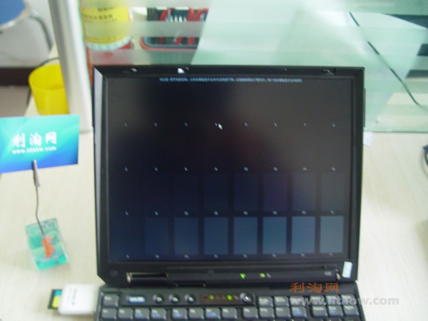

开机使用屏幕的测试软件,看看屏幕的详细的一些信息,如有没有亮点以及暗点等等问题:
笔记本屏幕的色彩艳丽度
看看屏幕的暗点以及亮点

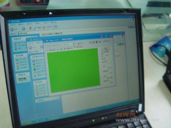

笔记本的硬盘测试软件,运行测试硬盘是否有坏道等:(绿色的为正常出现红色块就为有坏道了)

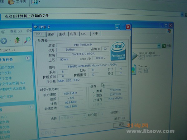

用CPU-Z的软件详细测试笔记本核心部件CPU的真实情况,一般修改系统信息等掩盖的事实都能使用这个软件查看真实的CPU型号以及频率:

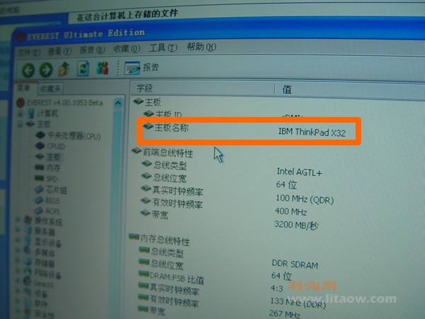

使用综合测试软件EVEREST来检测整个笔记本的一些详细数据,这个时候我们有个测试比较重要就是查看该笔记本的主板型号,因为很多JS都喜欢将X31改装换灯板条改装成X32等,所以这个比较适合查看那些有没有被改装的笔记本,同时也能测试笔记本的一些详细硬件设备如硬盘,内存,光驱,处理器,等等

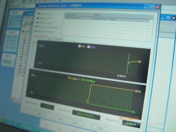

并且也可以使用这个软件来测试笔记本的一个基本的稳定性,使用它开启稳定性测试,将满负荷运行CPU以及内存和硬盘,最大程度的使用笔记本,一般测试30分钟即可,不过利淘网零售部的本本需要将这个测试延长到3个小时再加3个小时的显卡CDMAX运行,以保证销售出去的二手笔记本有最大的硬件稳定性。

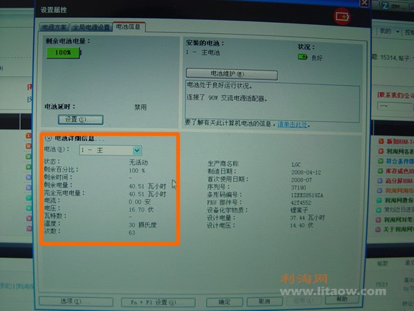

IBM的笔记本一般都可以安装IBM电池管理程序,同时所有的笔记本品牌中也只有IBM的笔记本电池能查看充电次数,其他任何笔记本都没有这个功能(从这里就能凸显IBM笔记本做的多么专业啊),这个软件能给你最大程度的了解所测试电池的一些性能:

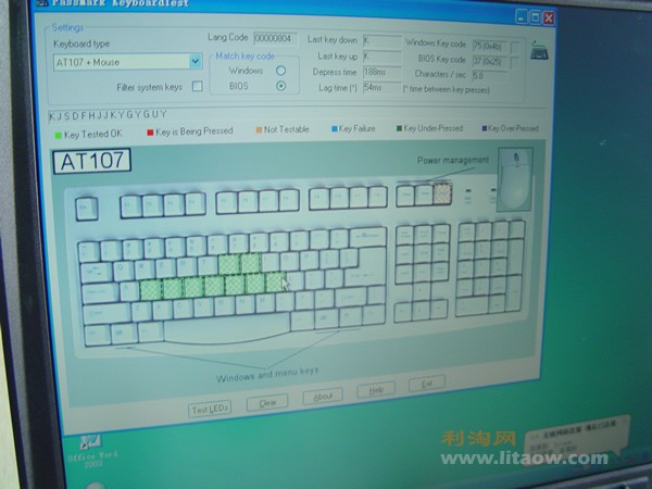

要是觉得不麻烦的话可以下载这个键盘测试软件,但是这个是台式机用的暂时还没有找到笔记本专用的,如FN键就在上面找不到,所以这个只能测试一些基本的按键好坏:
