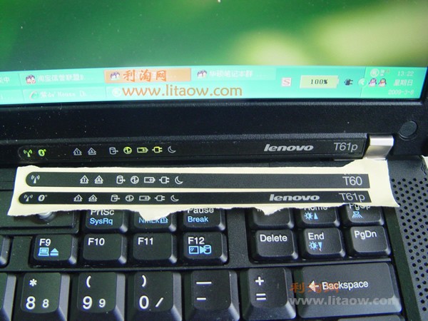

这几天没事情我们就在利淘的库房给公司到货的笔记本安排测试,但是今天周末就随便出去走了下,到了北京的几个二手市场发现相对去年这个时候人少了不少,不知道是因为经济危机爆发还是由于新笔记本降价了而引起的,但是影响不了我的心情啊,我啪啪的就到了二手市场的商贩中。
让我感触比较多的是很多市场里的笔记本都有改装的,不是行家最好别去,水实在是太深了。不说那些用T40改装成T41,T41改装T42的事情了,今天我要揭露的是很多商家不光是市场中卖的,网上卖的都有,所以请大家买带P的笔记本就需要注意了,有人将普通的IBM本本换上灯条然后冒充带P的笔记本,如将T43改装成T43P,首先换灯板条然后将主板以及BIOS刷成带P的笔记本。我在这里稍微介绍下IBM带P的笔记本历史:一般带P的如T41P,T42P,T43P等等都是当时为了满足需求较高的客户推出来的,一般显卡配置比同时代的笔记本高很多,屏幕以高分屏或者U屏居多,并且电池一般都为9芯电池,价格上比同型号不带P的高出不少,一直受到小黑迷的追捧。
但是现在很多人将原本普通不带P的笔记本改装成带P的以谋取更对黑色利润,而将笔记本大动手脚,下面我教大家如何识别出那些改装的图形工作站的笔记本:
1,通过软件测试,一般我们使用比较多的就是EVEREST的这个软件,只要读取该笔记本的主板型号即可看出来这个是否是改装的带P笔记本
2,对比该笔记本和同等笔记本配置的差别,如T43可以查看下处理器是多少的,一般T43P笔记本处理器不会低于1.86,所以这个大家警惕下
3,带P的一般叫移动图形工作站,所以该笔记本的显卡一定(注意是一定)和普通的该型号的标准显卡不一样,如T43是ATI X300的显卡,哪么T43P绝对不会是这个显卡.
4,看笔记本的屏幕一般带P的都是高分或者是15寸U屏的,如果你购买一个带P的笔记本发现一个普通分辨率的,这个就需要警惕的看看了
5,通过笔记本背面的序列号和笔记本主板的序列号对比是否一致(开机就按F1进入BIOS查看主板序列号),然后查看笔记本的具体型号(笔记本背面)到IBM官方网站查询该笔记本的详细配置和经销商所销售的笔记本时候一致。
基本上能满足上面的测试OK哪么恭喜这个笔记本基本没有问题。
